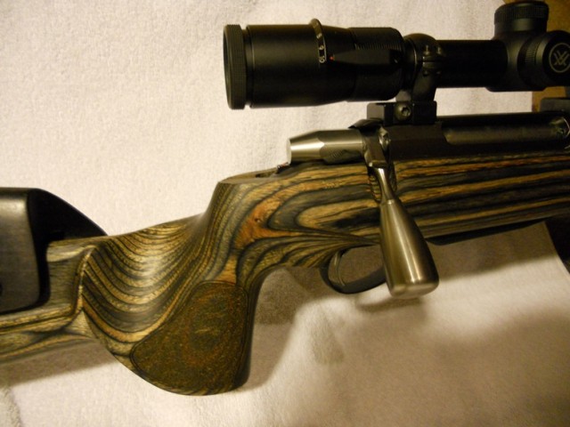

Munurinn á lite og varmint er aðallega hlaupið, þyngra í varmint, eins er skeftið öflugra í varmint og með kinnpúða, ef ég man rétt. Verðmunurinn er töluverður. Ég tók lite (í 6.5x55) og uppfærði í KKC skefti þegar ég var orðinn leiður á plastinu... er ennþá með lite hlaupið og ætla að skjóta því út.
Aftermarket shroud (boltahlíf) og boltahandfang - sem ég mæli að sjálfsögðu sterklega með :D
