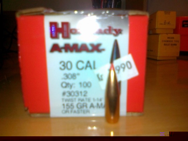

Þessa kúlu hef ég verið að setja í nokkra 308 riffla, af mism. tegundum, og skemmst er frá að segja að hún er að virka afar vel.
44,0 - 45,0 grs (Max) af N-150 er hleðsla sem er að skila mjög svo ásættanlegum grúppum úr venjulegum veiðirifflum, s.s. Sako, Tikka, og Mossberg, svo einhverjir séu nefndir.
Kom svolítið á óvart hvað hlaðslan, og þá sérstakl. kúlan er að virka jafnavel, i þessa riffla.
155 grs A- max

Sæll Gylfi, hefur þú prófað N-140 með þessari kúlu. Veistu um einhvern sem hefur fellt hreindýr með þessari kúlu.
Kv. Kalli

Ég hef ekki notað N-140 við þessa kúlu. Reyndar hefur það verið regla hjá mér með 308 win. að við þyngri kúlur en 150 grs. nota ég N-150
Við 150 grs. kúlur nota ég N-140.
Ég þekki engan sem hefur skotið hreindýr með 155 A- max en kemur ekki á óvart þó að einhverjir noti hana við þær veiðar.
Ég gæti hugsað mér að nota hana í TRG-inn minn.
Það eru góð kaup í þessum kúlum. Verðið á 155 grs kúlunni, er 7990 kr/100 st. og oftar en ekki fær maður góðan afslátt í Ellingsen.

A-max er frábær kúla, er að nota hana í 6.5x47 með góðum árangri.
Er einnig mjög spenntur að sjá hvernig hún mun fara með hreindýr. Fyrst menn eru að nota 100gr Ballistic Tip úr 6.5x284 og bógskjóta þá hef ég trú á því að þessi muni virka fínt. Menn eru margir hverjir að nota hana á dádýr í ameríkuhreppi og líkar vel.

Það stendur skýrum stöfum á heimasíðu Hornady að A-Max kúlurnar eru EKKI ætlaðar til veiða !

Veit hvað Hornady segir um þessa kúlu. Hef samt notað hana á svartbak, ref og gæs. Sé lítinn mun á þeim gæsum eða refum sem ég hef skotið með 120gr BT og svo 123gr A-max. Einnig breytir það ekki þeirri staðreynd að menn nota þessa kúlu í margt annað en Hornady mælir með og líkar það vel.
Þetta er þrusunákvæm kúla og það væri gaman að vita hvernig hún fer með stærri bráð. Haus og hálsskot væru sjálfsagt í góðu lagi en spurning hvernig hún færi með dýrið ef skotið væri á lungna og hjartasvæðið með viðkomu í rifjum.

A-MAX®
Designed by match shooters for match shooters. With an ultra-low drag tip, our A-Max match bullets feature an aerodynamic secant ogive that delivers flat trajectories with excellent uniformity and concentricity. Find out more...
•Rapid, explosive expansion with limited penetration.
•Recommended muzzle velocity range: 2000+ fps.
•These bullets are not recommended for hunting.

Veit alveg hvor er í meira uppháldi hjá mér þó hún sé ekki skilgreind sem veiðikúla.
Annars er Hornadey með mikið af skmtilegum kúlum núna eins og v-max nts og sst
Ljótustu sár sem ég hef séð gagnvart kjötskemdum eru eftir bondaðar veiðikúlur sem hitta á gróft bein á mikklum hraða. Finnst þær jafnvel ljótari en eftir varmintkúlur. Svo enn og aftur, staðsetning kúlu skiptir meira máli en hver hratt hún opnast!
