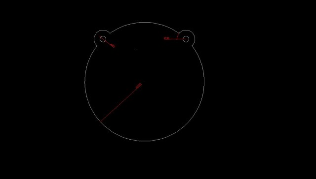

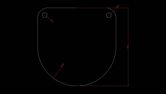

Það er í raun betra að hafa skífuna stærri á hliðina en hæðina þar sem óvissan er alltaf meiri með vindinn. Ég ætla að fara í 40 cm hringlaga og svo sé ég bara til hvernig það kemur út. Alltaf betra að setja sér meiri kröfur en þarf :) Gísli, á ég að taka tvær þannig?

Búin að teikna tvær útgáfur. Er sjálfur hrifnari af nr.1
Gísli, ég verð í bandi við þig þegar ég hef fengið verð á þetta en þetta verður í 10 mm HARDOX 500.
Skotbjalla 1
Skotbjalla 2
