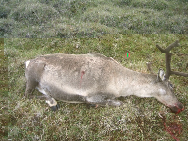

Skaut dýrið mitt í hjartað síðasta haust og það féll á punktinum.

Re: Algeng fjarlægð?
Sæll Siggi
Hún fór nú nokkra tugi metra. En ekki mjög langt. Já ég var ánægður með skotið. Maður ætti að setja inn myndina af lunganu
