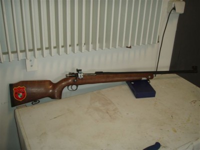

Ég er með sérsmíðaðan eða breyttan Otterup M69 riffill. Riffillinn er byggður á Brasilískum M98 Mauser lás og með Schultz & Larsen hlaupi með 1/8.5" twist. Riffillinn er í 6,5x55. Riffillinn var upprunalega notaður sem markriffill fyrir 300 metra skotfimi.
Þær breytingar sem voru gerðar á rifflinum.
Skeptið var tekið algjörlega í gegn. Sett keppnisgrip með stóli, sérsmíðaður kinnpúði, skepti stytt og breikkað að framan. kvikasilfurstúpa sett í skeptið og gúmmípúði á skeptið.
Hlaupið stytt örlítið og skrúfgangur fyrir hlaupbremsu sett á það ásamt sérsmíðri hlaupbremsu eða muzzlebrake á ensku. Hlaupið er 27" núna á rifflinum.
Biltinn er breyttur, búin að setja nýtt og lengra handfang sem er beygt vel niður með stórum hnúð. Riffillinn var svo glerblásinn og blámaður. Harris tvífótur með veltingi og festihandfangi til að læsa hann í stöðu.
Gikkurinn er tveggja þrepa stillanlegur markgikkur af óþekktri gerð. Sjónaukabasinn er frá Ken Farrell og er basinn með 20 MOA halla til að hægt sé að skjóta á lengri færum. Nightforce hringir til að halda sjónaukanum klettstöðugum. Á basanum er hallamál eða lítill dropi til að tryggja það að maður sé ekki að halla rifflinum þegar skotið er. Sérsmíðuð hreinsistöng fylgir svo rifflinum en henni er stungið í gegnum kinnpúðan þegar riffillinn er þrifinn. Á rifflinum er svo Barska 6-24x60 sjónauki en hann verður uppfærður við fyrsta tækifæri. Prófun á sjónaukanum má sjá hér.
Um breytingarnar sá Jóhann Norðfjörð ( Bóbó ) byssusmiður.
Riffillinn er að skjóta um 0,6 MOA með Norma verksmiðjuskotum og er lengsta færið sem búið er að skjóta með honum rúmir 600 metrar og er stefnan tekin á 1000 metra í náinni framtíð.

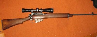

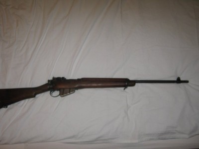

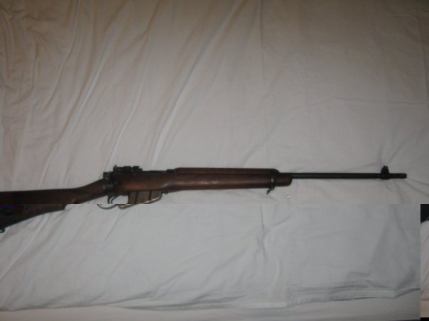

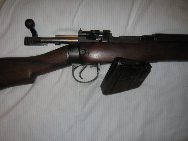

Eftir mikla pressu frá Magga kemur mitt innslag í þessa umræðu
Ég kynntist fyrst rifflinum mínum árið 2005 en í raun fékk hann ekki í hendurnar fyrr en í byrjun ársins í ár. Ástæða þess verður ekki rakin hér.
Um er að ræða 1944 módel af Lee Enfield No.4 mk1* sem búið er að breyta yfir í Jungle Carbine model. Þessir rifflar voru þekktir fyrir nokkur sératriði. Þar helst nákvæmni, hörku recoil og 10 skota losanlegt magasín.
Munurinn á venjulega Enfieldnum og JC er að stór hluti framskeftisins var fjarlægður, hlaupið stytt og fræsað af hlaupinu við lásahúsið. Þetta var gert til að minnka riffilinn og létta. Það tókst en við hversu mikið af þyngd riffilins var fjarlægð reyndist hræðilegt að skjóta úr byssunni vegna recoils sem versnaði til muna og var ekkert slor fyrir. Magasínið er sérkapítuli fyrir sig en á þessum tíma voru nær allir herriflar með innbyggðu 5 skota magasíni sem tók tíma að fylla á með t.d. stripper klemmu. En á Enfieldnum höfðu menn tvöfallt stærra magasín sem var mjög fljótlegt að skipta um. En sökum kostnaðar var hverjum hermanni einungis skaffað eitt magasín með rifflinum og ætlast til að menn notuðu þá tvær 5 skota stripper klemmu. Sem gerði endurhlaðningu á Enfield tvöfalt lengri en hjá óvina hermönnum...
Riffillinn er framleiddur af Longbranch í Kanada en Longbranch og Savage framleiddu Enfield á stríðsárunum þó að Savage framleiddi aðalega fyrir breska herinn sá Longbranch kanadíska hernum fyrir Enfield en hann var sá riffill sem hvað mest var notaður af kanadískum hermönnum á þessum tíma.
Það eru nokkur sérkenni við þennan grip. T.a.m. er hann ekki merktur af breytingarfyrirtæki eins og venjan var þegar þessum rifflum var breytt í JC. Þá hefur fyrri eigandi einnig gripið til þess ráð að bora í lásinn til að koma sjónauka fyrir þó að það sé alls ekki þörf á.
Riffillinn var tekinn í skoðun og minniháttar yfirhalningu af Bóbó byssusmið áður en ég fékk hann í hendurnar. Það helsta sem ég hef gert er að setja á hann sjónaukabasa frá ATI sem einfaldlega er skrúfaður inn í stæðið fyrir orginal aftursigtið. Þá fóru á hann Nikko Sterling hringir og bráðabirgða Bushnell 4-12X40 sjónauki. Heildar kostnaður ævintýrisins er vel undir 100 þúsund krónum. Ódýr og góður riffill til alls brúklegur
Næstu skref, þegar fjárhagurinn lagast, er að taka skeftið í gegn, eða skipta um skefti eða jafnvel fara út í drastískar breytingar. En það skýrsit á komandi árum.
Læt nokkrar myndir fjúka með
Kv. Gústi

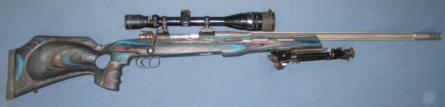

Mauser 98 lás upphaflega úr þýskum Mauser.
Hlaup og mussle brake eftir og samsett af Arnfinni Jónssyni.
Skepti Tac-Driver Silhouette Style Gunstocks frá Richards Microfit Gunstocks, Inc.
fellt í og beddað af Jóhanni Vilhjálmssyni byssusmið.
Kíkir Tasco 6-24x42

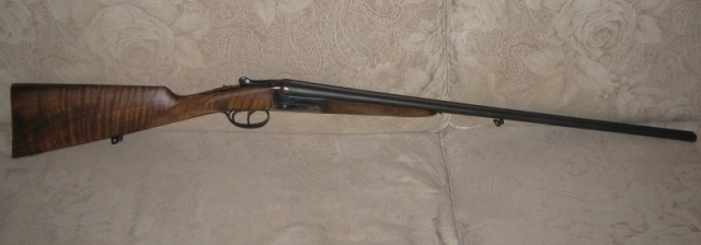

Kannski verður þetta uppáhalds byssan mín? Var að eignast þessa haglabyssu í dag!
Re: Uppáhalds byssan ykkar
Sigurður !
Hún er stórglæsileg þessi tvíhleypa ! Ég hef alltaf verið heitur fyrir hlið við hlið með ensku skefti....viss klassi yfir því
