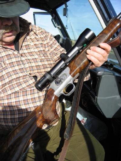

TotiOla wrote:
Veiðimeistarinn wrote:Jæja nýjar myndir.
Viktor Mester frá Ungverjalandi veiddi vænan tarf á svæði 1 við Stakfell.
Tarfurinn vóg 110 kíló veiðiriffillinn var BLAZER R93 375 H&H Mag. kúlan soft point 300 gr. já hann stein lá. færið 140 metrar.
300 gr. 8-) Það er ekkert annað. Fékkstu að ganga frá dýrinu? Ef svo er, áttu þá ekki myndir af skotsárinu? Það væri áhugavert að fá að sjá ef þú átt þetta til.
Sæll Þórarinn!
Það vill svo til að ég á myndir af skotsárinu og rifflinum sem hann Viktor notaði ;) ég læt þær fylgja!
Re: Veiði dagsins 2013
Posted: 11 Sep 2013 20:49
by TotiOla
Halldór Nik wrote:Sæll Þórarinn!
Sæll Halldór
Glæsilegt! Gaman að sjá þetta. Bæði bráð og byssu.
Takk fyrir :D
