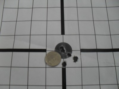

Og svo fór ég alveg nýja leið öfugt við fræðin um að 8 tvistið henti bara fyrir þyngri kúlur og hlóð
100gn Nosler COL 75,6mm 50gn af 160 skotið á 100 metrum bæði blöðin.
Og þetta er árangurinn :twisted:
Það er 2,2cm þar sem efri brún á efsta gati og efri brún á gatinu sem er lengst í burtu og þau tvö voru síðustu aðein að bæta í vind.

Re: Hleðslubækur
