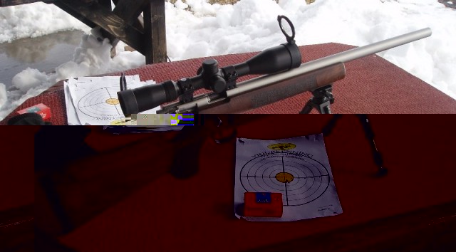

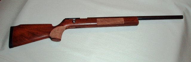

Jæja þá er enn einu föndurverkefninu (svotil)lokið. Komst loksins í að stilla kíki og prófa gripinn nú um helgina og er bara nokkuð sáttur ;)

Sæll Guðmann, þetta er fallegur riffill hjá þér og til hamingju með hann, styttirði hlaupið á honum eða er þetta nýtt hlaup?
Ég sé að þú ert með FIOCCHI M 320 Match, eru þau að koma vel út í dananum?
Ég er með einn svona sem ég er ekki búinn að finna réttu skotin í, næ honum ekki ásættanlega þéttum enn og er að íhuga að stytta hlaupið, hef reyndar ekki prófað svona hröð skot eins og þú ert með(1050 fet/sek).
Er hann að skjóta undir 1/2" utandyra á 50m?
Þorsteinn.

Sæll Þorsteinn, ég stytti hlaupið um 14 cm. Þessi skot eru að koma virkilega vel út í honum og ég efast ekki um að hann nái undir 0.5" með þeim á 50 m þegar ég verð búinn að skjóta svolítið úr honum...besta grúppa sem ég skaut í gær var rétt rúmlega 0,5" (honum líkaði einnig mjög vel við þau fyrir breytingu) Var líka með Fiocchi Maxac Soft en þau komu ekki jafn vel út.
Ætla að ná mér í Eley Tenex og sjá hvernig honum líkar við þau.

Mjög flottur, sprautaðiru hlaup og lás?

jamm,hlaup og lás er sprautað með "stainless steel coating" þrælsterkt og lítið mál að laga til ef eitthvað fellur á það.
Set kannski inn fleiri myndir af breytingunni í kvöld.

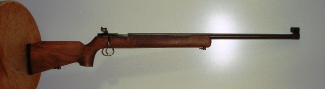

Ég á líka einn slíkan sem eg hef breytt. Get sett myndir af honum líka ef þú hefur áhuga. En honum líkar best við RWS rifle match og lapua x-act. Var einmitt i 3 sæti i benchrest 22lr um helgina i breyttu riffla flokkinum og hinir voru með 2xanschultz / 1xfeinwerkbau og 1xsauer 3000 þannig þessir 28 þús kr rifflar eru alveg nokkuð náhhvæmirmiðavið verð, en eina sem mér fynst að þeim er að loka boltanum að maður þarf að spenna gorm in sjálfur í stað að ýta handfanginu bara niður eins og á venjulegum riffli
En auðvitað væri maður Meira til i eitthvað að hinum keppnis rifflinum sem maður var að keppa við :D

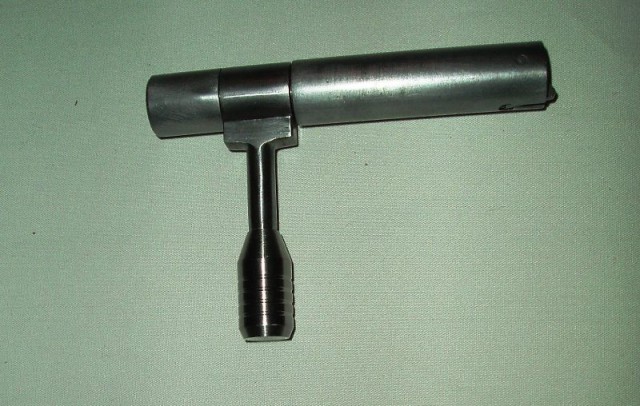

Hvar fékstu þennan undirsinkaða bolta a fyrstu myndinni sem festist i hlaupið? Eina sem ég hef fundið er bara skinna sem nær 1mm út fyrir boltahausin.
Kv Alfreð F. Bjōrnsson
257wby
Posts: 193
Joined: 21 Sep 2011 07:39
Fullt nafn: Guðmann Jónasson
Re: 22lr Schultz & Larsen
Unread post by 257wby »
Bc3 wrote:Hvar fékstu þennan undirsinkaða bolta a fyrstu myndinni sem festist i hlaupið? Eina sem ég hef fundið er bara skinna sem nær 1mm út fyrir boltahausin.
Renndi þennan pillar úr ál öxli,festingin á hlaupinu sest svo á hann að innanverðu.
Límt í með epoxy lími.
Kv.Guðmann
