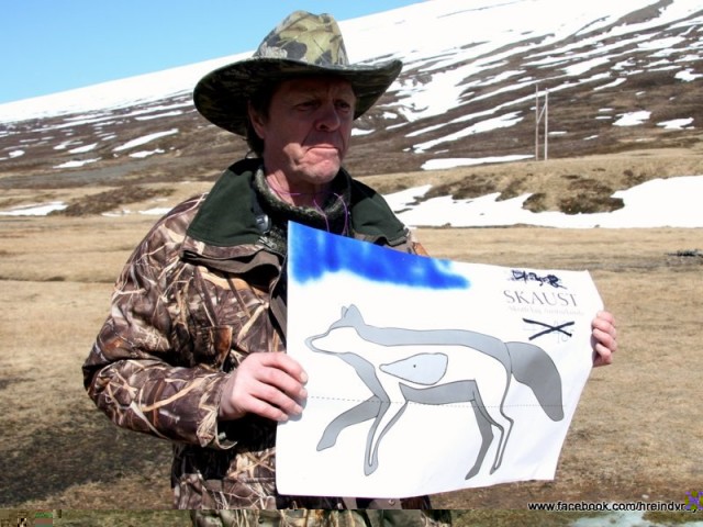

Svona á að skjóta ref á 400 metra færi í strekkings vindi.
Sigurður Aðalsteinsson Refabani

Ekki var hann vambaður þessi.... var ekki vindur frá snoppu að rófu?
Re: SKAUST, Refur 2013 úrslit
Ég held að þetta heppnisskot sé alfarið Krístjáni Arnarsyni að þakka 8-) Þessi öðlingur reiknaði út fyrir mig rétt fyrir keppnina hvað kúlan í rifflinum hjá mér félli mikið á 400 metra færi og reyndar fleiri færum, miðað við gefnar forsendur, kúluþyngd (95 gr.) hraða (3400 fet p. sek.) og núllstillingu (160 m.).
Útkoman var að kúlan félli 53 cm. á 400 metra færi, svo ég tók bara nokkra máva yfir og það dugði mér vel ;)
Takk kærlega fyrir aðstoðina Kristján :D

Verði þér að góðu Sigurður. Hefði betur lesið rétt af minu appi :) fyrir 280 mtr. Kvikindið. En held það se skýring a þvi. Var að reikna með feitri og pattaralegri tófu á Þeistarreykjum þá hefði kúlan verið vel inni :D en þetta var austfirsk horrengla og þvi straukts kúlan við hrygginn... En mjög gaman a þessu móti. Takk fyrir mig.
