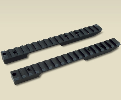

Er búinn að skoða Apel festingarnar. Málið er að þær hentar ekki nema að þú sért með alla rifflana eins. Þ.e. það þarf að vera jafn langt á milli basanna svo þetta virki eins og ég óska mér - geta notað sama sjónauka á mismunandi gerðir riffla án þessa að þurfa að eiga við hringina á kíkinum (er ekki að fara að selja neitt).
Mér sýnist að LaRue, Leupold eða sambærilegar festingar gætu hentað en það er þá bundið því að maður setji picatinyy/weaver rail á þá riffla sem maður ætlar sér að vera að svissa á milli.
Er eitthvað sem mælir á móti því, þ.e. að bora og festa rail á rifflana?

nei það er í raun ekkert sem mælir gegn því að setja rail á, svona framalega sem að það sé gert vel.
T.d. með LaRue festingarnar þá þarftu einn heilan basa á alla rifflana svo þú getir flutt alltaf á milli án vandræða.

Ok skil ég þig rétt, ætlast þú til að hægt sé að skrúfa rail það beint á riffil að hægt sé að henda sjónauka milli riffla án teljandi vandræða!
Held að þú verði altaf að stilla þá inn í hvert skipti. má ekki muna mikklu með uppsetningu á rail svo hann sé aðeins skakkur!

En ef þú ætlar að nota rail, þar sem ekki er þúsundprósent víst en samt nokkuð líklegt að
sjónaukin festist eins á í hvert skipti þá myndi ég ekki fara á veiðar án þess að prufuskjóta fyrst.
Þá er hluti sportsinns farin úr þessu!
Málið er þannig hjá mér að ég nota mest 6-24 m turnum á 6,5-284, veit hve mörg klikk hann er á 300 wsm ef ég fer með hann þangað. Á 600 wsm nota ég 3-12 en hef ekki farið með hann á 6,5 en fer með hann yfir á 9,3-62 veit klikkin en treysti þeim illa, án prufuskots. Á 9,3 er Aimpoint og hef ekki farið með hann annað!
En heilt yfir þá hugsa ég að Það sé skárra að vera með droppturna og vera þá bara með skrifað hve mörg klikk á næsta riffli, en ef þú ert ekki með alvöru swingoff þá myndi ég varla hlaupa mikið milli riffla án þess að prufuskjóta. Fúlt ef rebbi skoppar á 300 m og rifillinn ekki hárrréttur!

Er búinn að panta mér rail á rifflana og ætla að prufa þetta. "Vésinið" er ekkert í mínum augum - hef gaman af svona tilraunum

Það þarf alltaf að passa að kíkirinn fari í sama skarðið í railinu og ýta kíkinum svo fram áður en byrjað er að herða fast..
