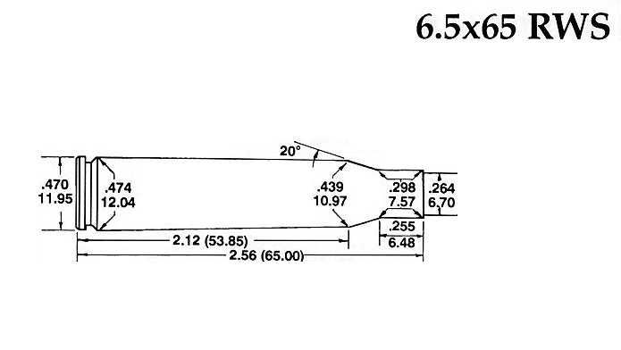

Heyrði í rjúpnatúrnum um síðustu helgi að menn væru að nota 6,5x65 á hreindýr með góðum árangri, töldu það töluvert flatara en 6,5x55 (og þarf kannski ekki mikið til...). Jafnnákvæmt, sem mér fannst áhugavert. Hvernig það skorar á móti standardinum 6,5-284 er annað mál.
Fór að gúggla þetta, var kynnt af þýska framleiðandanum RWS 1988 bæði sem 6,5x65 og R útgáfa fyrir break open riffla. Menn að fá 3313 fps á 127 SP kúlu. Einhverjir nota 570 VV púður, aðrir RL19 eða RL22. RWS brassið í sérflokki, segja menn, einhver að nota þetta 28x á sama brassinu. Sennilega einhver vandræði að fá þetta brass heim.
Hlaupið talið endast 2000 skot, sem er meira en flestir melda fyrir 6,5-284 (veit að Veiðimeistarinn er ósammála mér þarna :) )
Annað áhugavert er að axlirnar eru flatar (20°vs ca 50° fyrir 6,5x55), eitthvað sem þykir ekki í takt við nútíma hylki :) Eitthvað fyrir Ackley?

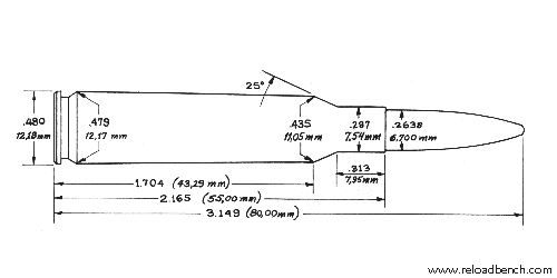

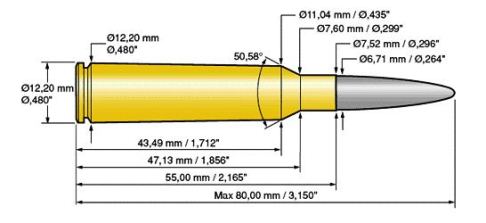

Þú ert aðeins að rugla,,,, 6.5x55 er með 25 gráðu horni ekki 50 !

Hárrétt, tók í fljótfærni heildarhornið á mynd frá norma.cc en gleymdi að deila með tveimur... Breytir samt ekki að 6,5x65 er með flatari axlir :)
