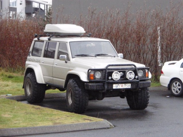

Hérna kemur mynd af bílnum frá þvi fyrir ca 2 árum

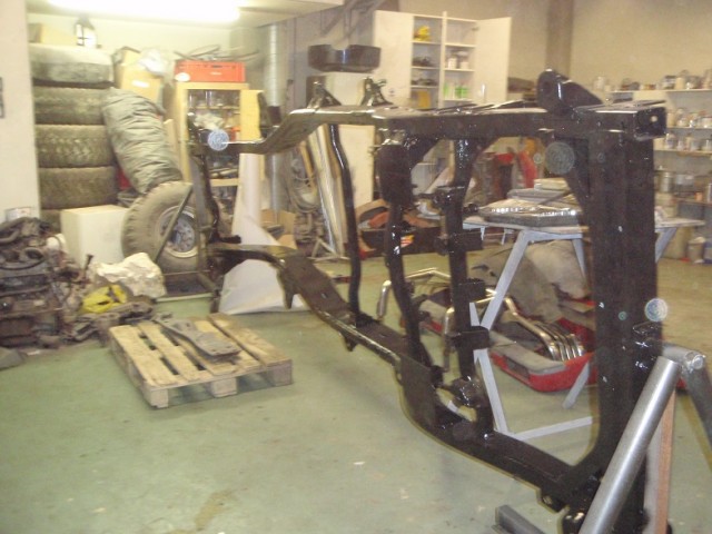

Svo er hérna mynd af "bílnum" eins og hann er í dag.
grind 2.jpg (113.73 KiB) Viewed 2603 times
Eins og glöggir menn sjá þá er búið að galvanísera grindina (Dífa henni í sínk) og svo er búið að sjóða í grindina plötur fyrir loftpúða að aftan. Svo vonast ég til að við náum að sprautumála grindina og hugsanlega hásingarnar áður en ég fer í vinnu

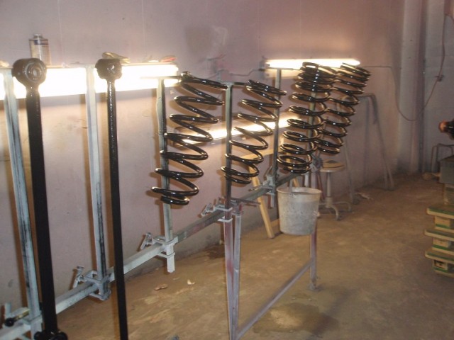

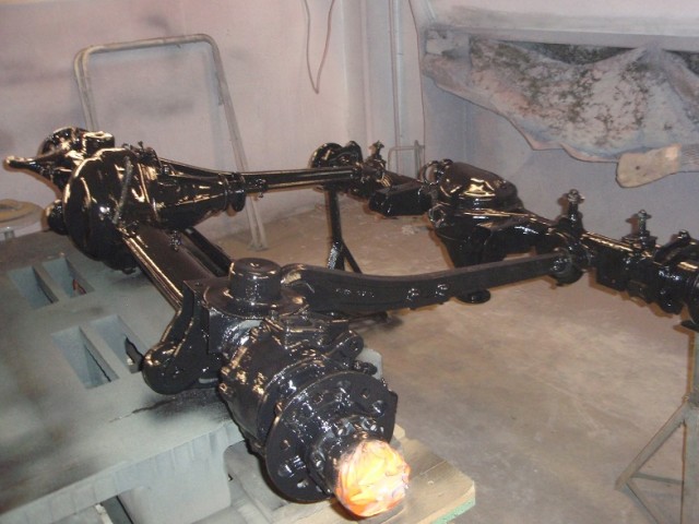

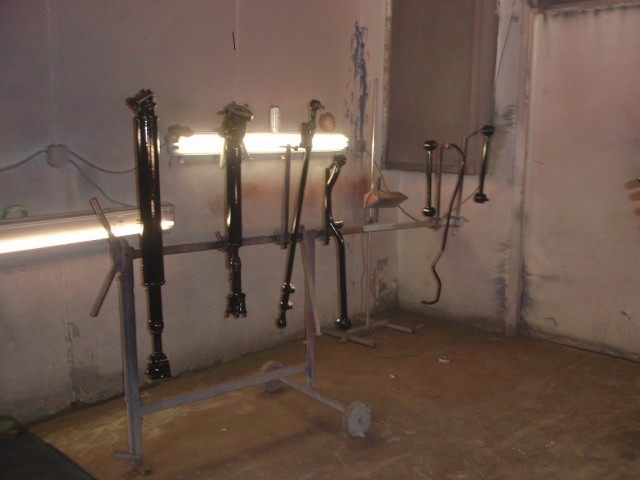

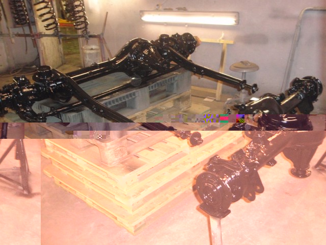

Máluðum grindina í vikunni og hásingar og stífur í gærkvöldi

Bíllinn var á 38" en fer að öllum likindum a 42" allavega verður skorið úr fyrir þeim dekkjum, með því að fara í 42" en ekki 44" þá er minni vinna í brettaköntum, því 42" er jafn breið og 38".
