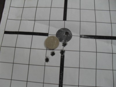

Heyrðu maggragg ég fór í dag eftir að hafa dregið kúlurnar út um smá þannig að COL var 76.6mm og 49gn af 160 á bakvið 120 NoslerBT
og þetta var árangurinn
