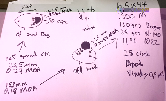

Set hér inn til gamans 300 metra skífu sem ég skaut þegar ég var að æfa mig fyrir Tófumótið hjá okkur í vor, sem segir mér að ég sé ef til vill ekki alveg í stakk búinn til þess að taka hausskot á þessu færi. Væri nú samt gaman að bera þetta saman við próf skífuna sem Siggi Aðalsteins póstaði inn hérna um árið og í kjölfarið fóru fram umræður um hausskot. 8-)
Hraði við hlaup er c.a. 820 metrar sem gerir 2690 fps Mælt. Skífan sem slík skírir sig nokkuð sjálf, ég misreiknaði vindinn í einu af 10 skotum, fyrri grúppan er skotin með engan stuðning eins og reglur skotprófsins og Tófumótsins kveða á um. Seinni til þess að staðfesta ferilinn á 300 metrum, sem virðist vera 3 cm hærri en fyrri áætlanir gerðu ráð fyrir.
300 Metrar 6,5 x 47
300 Metrar 6,5 x 47
