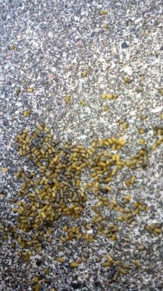

Keypti brúsa af n135 í Hlað fyrir nokkrum árum. það púður hreinlega virkaði ekki í frosti. Kúlan bara hoppaði fram í landið og stóð þar föst. Púðrið sviðnaði aðeins. Prófaði mismunandi hvellhettur, mimunandi kaliber.
Alltaf sama niðurstaðan. Ef ég hafði skotin í vasanum og hélt þeim þannig heitum virkuðu þau fínnt.
3-4° frost var nóg. Þá bara brann ekki púðrið.
Það tók mig smá tíma að tengja þetta við kulda en þannig var það klárlega.

Posted: 01 Feb 2015 12:32
by Birgir stranda
Hér er mynd af n135 púðrinu sem ég var að tala um ofar í þessum þræði. Svona lítur það út þegar maður reynir að skjóta því í frosti. Kúlan hoppar fram í landið og púðrið sviðnar. Hiti um frostmark er nóg til þess að það hætti að virka.
