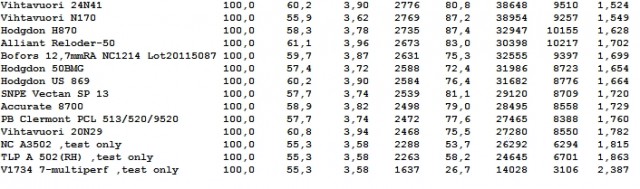

Sælir,
Flutti til útlanda nýverið og fæ ekki MRP púður hér og þarf því að finna nýja hleðslu í Jalonen riffilinn minn.
Getur einhver af ykkur flett upp min og max fyrir A-Max 123 og Hodgdon 4831SC?
Takk fyrir
Magnús
Re: 123 A-MAx og Hodgdon 4831sc í 6.5x284
Sæll.
Eftir töluvert japl jaml og fuður, tókst mér að berja QL aftur inn eftir uppfærslu í windows 10 en nóg með það þetta er það sem QL spýtir út:
Þetta væri þá min og max 55 (gula hættan).
EN ATH. AÐ QL ER EKKI MEÐ 123 GRAINA AMAX, ÞETTA ERU UPPLÝSINGAR SEM LIGGJA Á BAKVIÐ 140 GRAIN MEÐ BREYTTRI ÞYNGD Á KÚLU (123 GRAIN).
Þetta er mv. 3,228 tommur í heildarlengd ef heildarlengdin er styttri hækkar þrýstingurinn:
Þetta er mjög áþekkt N160, þar er gula hættan á 52 grain einnig mv. sömu forsendur. Vaðbrekku standardinn er 6,5x284 með 160 púðri og 123 AMax, ef ég man rétt. Hvar er hleðslumeistari Vaðbrekkuættarinnar? Hann ætti að vita þetta.
Kristmundur

Vona að þetta hjálpi.
6.5-284 1.jpg (144.75 KiB) Viewed 9451 times
Kveðja.
Kristmundur Skarpheðinsson

Þakka þér kærlega Kristmundur. þetta hjálpar
kveðja
Magnús
