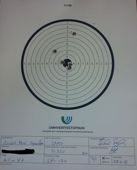

Svona gekk þetta árið
Til útskýringar þá voru fyrstu tvö upphitun fyrir næstu þrjú.

Þannig að fjarkinn hefur verið 1. í upphitun og sjöan 2. í upphitun og svo hefur alvara lífsins tekið við ;-)
Ekki laust við að maður að maður fái smá fiðring...ekki þó gráan...við að sjá svona skífu !!
