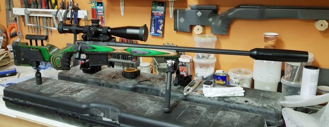

Er að finna hleðslur í 284 Winchester með 27" Border hlaupi sem ég var að setja saman.
Er búinn að prófa Hornady 162 ELD-X með bæði Norma MRP og svo N160 en ekki náð neinum árangri með því svoleiðis að ég ætla að leggja þá kúlu aðeins til hliðar.
Er búinn að kaupa 140 Nosler BT og ætla að nota N160 á bak við hana.. er búinn að prófa 54-55,5gn með ágætis árangri.
En er einhver hér sem hefur prófað þetta combo? Ef svo er hvað hafið þið verið að fara hátt?
