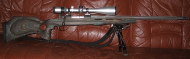

Ætli ég mæti ekki með gamla minn Eyþór 6,5-284, nú er hann eins og nýhreinsaður hundur nýkominn frá Meistara Gylfa Sig. þar sem hann fékk raspotín meðferð, stólpípu og alles, svo nú er ég fær í flestan sjó að eigin áliti.

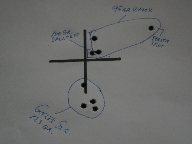

Ég stillti inn á hann nýja sjónaukann, Zeiss Conquest 6,5-20x50 eftir 22 lr. keppnina um daginn, það gekk vel eins og sjá má á meðfylgjandi mynd.
Ég grófstillti hann á borðstofuborðinu heima áður en ég fór, horfði á ljós á ljósastaur á 109 metra færi gegn um hlaupið og klikkaði sjónaukann á götuljósið.
Síðan skaut ég hann inn með þremur kúlum 95 gr. A-Max á 100 metrum, sú sem er lengst til hægri er sú sem ég skaut fyrst, síðan klikkaði ég sjónaukann frá krossinum á blaðinu út í skotgatið, næsta kúla kom þarna efst við krossinn, síðan klikkaði ég sjónaukann upp í það skotgat og þá kom kúlan hægra megin niður við krosslínuna.
Síðan klikkaði ég hann einn smell til vinstri og sendi eina 100 gr. ballistik tip að gamni mínu og hún kom aðeins vinstra megin við A-Maxinn.
Síðan eru fjórar neðri kúlurnar 123 gr. A-Max sem Gylfi hlóð fyrir mig þegar hann hreinsaði riffilinn.
Þær koma aðeins neðar eins og gefur að skilja, aðeins þyngri og hægari, veit ekki alveg hvað Gylfi setti í hylkin en hann gæti nú kanski frætt okkur um það hér.
Þessar kúlur frá Gylfa komu vel út nema sú fyrsta sem var flyer, kom dulítið ofar.
Ekki gott að segja hvers vegna en yfirgnæfandi líkur á að það sé skyttunni að kenna.
Það var dálítill vindur, óstöðugur vindstyrkur um 45° frá vinstri svo ég vildi ekki stilla sjóaukann frekar að þessu sinni.

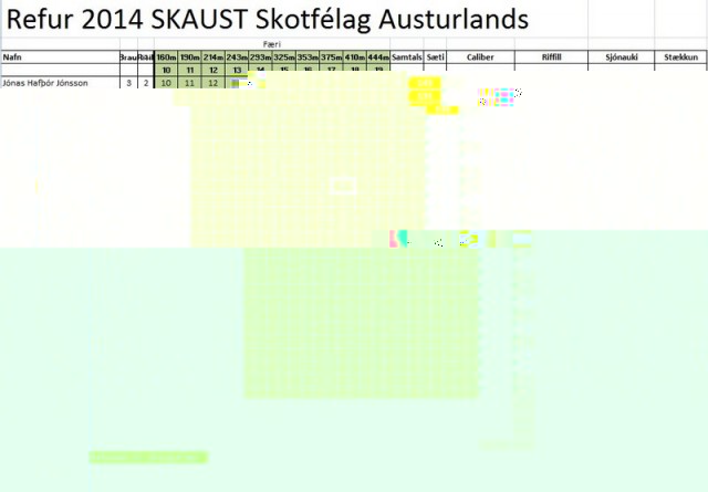

25 manns tóku þátt í SKAUST REFNUM 2014. Jónas Hafþór Jónsson varð hlutskarpastur með fullt hús, hæfði alla tíu refina á færum frá 160-444 metra ! Vel gert ! Annar varð Sveinbjörn Valur Jóhannsson með 9 hitta refi og þriðji varð Haraldur Árnason með 9 hitta refi en feilaði á styttra færi og varð því þriðji. Það var strekkings vindur kl. 17 eða þar um bil. Riffilnefnd SKAUST þakkar öllum þátttakendum fyrir svo og öðrum er lögðu hönd á plóginn.
Úrslitin má skoða nánar hjér
http://skaust.net/refur-2014-urslit/
