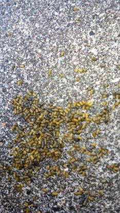

Re: Hitabreytingar
Hér er mynd af n135 púðrinu sem ég var að tala um ofar í þessum þræði. Svona lítur það út þegar maður reynir að skjóta því í frosti. Kúlan hoppar fram í landið og púðrið sviðnar. Hiti um frostmark er nóg til þess að það hætti að virka.
