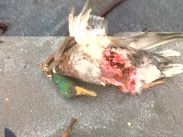

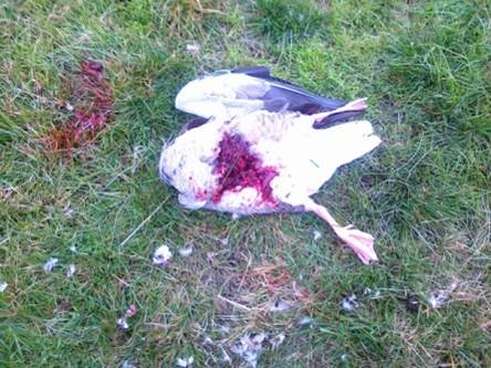

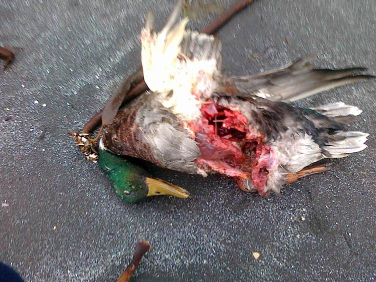

Re: Hornady A-max á varg, einhver reynsla?
,Efri myndin sýnir skotsár eftir 123 grs A max og sú neðri er eftir 75 grs V max.
Á fleiri myndir af svona skotsárum eftir þessar kúlur, en ætli sé ekki best á láta þetta duga.

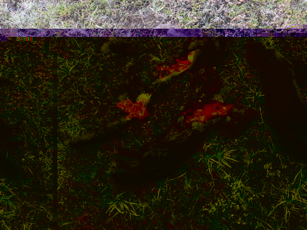

Kláraði 123 gr skotin hja mer um daginn og prófaði svo Berger 140 gr VLD á rebba í gær, en þetta er þrusu nákvæm hleðsla en hef ekki prófað þessar Berger á varg áður og lítið til um það. Refur er einfaldlega of lítill til að kúlan opnist almennilega. Skaut ref og yrðling á um 150 metrum við greni í gær, bæði bógskot og þetta er árangurinn. Refurinn féll í sporunum en yrðlingurinn tók eitt stökk og svo var hann allur.
inngatið
útgötin
En er kominn með nóg af 123 gr. A-max og er að hlaða skot með þeim í þessum skrifuðu
inngatið
útgötinEn er kominn með nóg af 123 gr. A-max og er að hlaða skot með þeim í þessum skrifuðu

Sæll Magnús
Þessir 2 vinstramegin á seinni myndinni voru teknir með 123gr Amax sem og þessi á fyrri myndinni. Þeir féllu strax.
- R200002.jpg (198.36 KiB) Viewed 20049 times
- R200001.jpg (188.38 KiB) Viewed 20049 times
