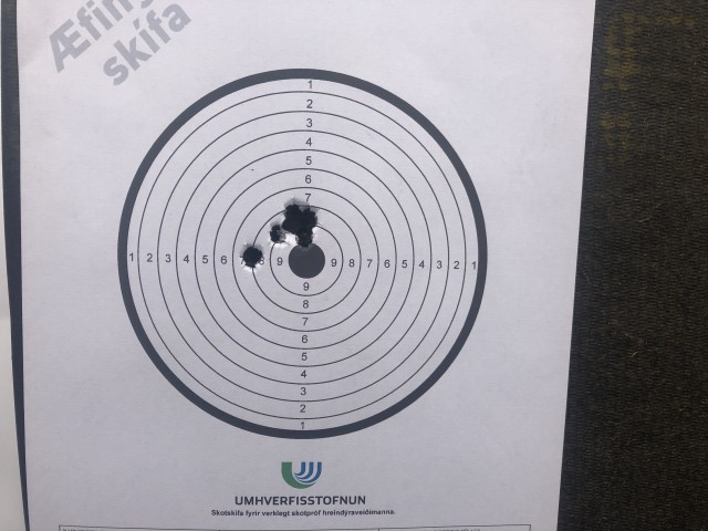

Jæja ég fekk Javelin fót til prufu og er ég virkilega hrifinn af honum. Öll smíði og frágangur er algjör hágæðaklassi.
Ég ákvað að taka hann í test, þar sem einhverjir hafa talað um að hann sé minna stöðugur en hefðbundinn fótur eins og Harris.
Ég tók einfaldlega hreindýraskotprófið með honum til að sjá hvort það yrði eitthvað lakara en þegar maður hefur tekið það með harrisnum. Liggjandi með tvífótinn.
Ég gat ekki séð að maður hitti eitthvað verr með javelin þannig að það er búið að bösta það. Ef menn vilja halda öðru fram skal ég bjóða mönnum frítt námskeið í skotfimi ;)
Það er allt annað að vera með riffilinn ól á bakinu þegar fóturinn er ekki á, enda einn af göllum hins annars ágæta Harris (Sem ég er búin að eiga í um 10 ár) er að hann nuddast stundum leiðinlega í öxlina og annað í þeim dúr. Ég er því að fíla þetta konsept, að setja fótinn undir, sem tekur enga stund hvort eð er.
Fídusinn að geta látið fótinn PANA, eða snúast, ef maður vill kom mér á óvart. Hafði ekki trú á því en ótrúlegt hvað færslan er stöðug, og held ég að þarna hafi hann mikið forskot á harris þegar kemur að því að fylgja bráð á hreyfingu.
Eins og komið hefur fram þá er fóturinn mun léttari en harris, og ef hann er ekki á þá er riffillinn ennþá léttar. Veiðimeistarinn áttar sig ekki á því að það munur meira um 400 gr. á einni fertommu á öxlinni, heldur enn utan á líkamanum. Þegar þyngd situr jafnvel á annari öxl og skekkjir líkamsstöðu þá hefur það meira að segja. Þannig að þessa þyngd myndi muna um í lengri ferðum, nema menn séu með byssuna í bakpoka eða með góða tvískipta ól.
Fóturinn hefur líka það umfram Harris að það er hægt að skipta um fætur og setja lengri fætur undir ef menn vilja, allt upp í 70 cm fætur þannig að hægt að er nota riffilinn í sitjandi stöðu o.s.f.v.
Ef maður ber þessa fætur saman eins og búið er að vera gert á þessum þræði þá eru þetta svona mínir puktar.
Svona í stuttu máli.
Javelin eru vandaðri, mun léttari, eru ekki á þegar maður er ekki að nota og fljótlegt að setja undir. Eru ekki að rekast í menn eða þvælast fyrir. Eru ekki síðri uppá stöðuleika í notkunn. með gúmmitappa undur fótum sem hægt er að taka og fær maður þá brodda úr carbonstáli þannig að þeir hafa meiri möguleika á stöðuleika. Hafa möguleika á hliðarsnúning, hægt er að velja hvort þeir séu fastir þannig að þetta er bara viðbótarmöguleiki, sem harris hefur ekki. Hægt að læsa halla, sem er nauðsynlegt á fótum, og þarf yfirleitt að kaupa þann fídus á Harris til að hann virki vel. Hægt að kaupa lengingar á fætur og nota sama fótinn milli riffla og svo er mikið um aukahluti fyrir þetta kerfi frá Javelin. Einnig er enginn hætta á að þeir falli upp, eins og með harris ef togað er í riffillinn, þótt það sé afar sjaldgæft.
Helstu ókostir: Verð, en ef horft er í gæði þá er það svosem ekki stórt. Harris hafa lengi talist sem svona ódýrari fætur, í milliflokki þannig að erfitt að bera þá saman þar.
Það þarf að snúa fótum til að lengja og stytta. Ekkert mikið mál og hafði ég þá þannig að ég gat togað þá niður og gefið smá tvist og þá voru þeir fastir, þannig að ef maður hefur þá þannig klára er lítill munur. Annar fóturinn fellur að hinum, og maður þarf að hafa það í huga, svo þeir smelli ekki saman, svona svipað og harris getur fallið upp. Ekkert sem er stórmál heldur.
Harris er auðvitað sterkur og öflugur fótur og ef menn eru ekki mikið að burðast með riffill á öxl eða bara stuttar vegalengdir þá er hann ávalt góður og traustur kostur og kostar ekki mikið. Kosturinn við hann er að hann er alltaf á, hægt að hlaða hann (þó bara í aðra áttina, þannig að hann verður að snúa þannig að fæturnir lyftast fram. Hann verður þó að vera með velting til að nýtast í annað en borðskotfimi, en að mínu mati verður líka að kaupa á hann podlock til að getað læst hallanum þegar maður er kominn í skotstöðu. Ég myndi ekki vilja vera án þess fídus með Harrisinn. Menn verða ekki sviknir af Harris.
Ég er allavega seldur Javelin, og er spenntur að prófa hann í refaveiðinni og grenjavinnslunni í sumar. Verður á létta göngurifflinum, og harrisinn á þunga mausernum :)
Javelin prufa
Javelin prufa
Skotpróf tekið á mausernum, með javelin undir í stað harris á staðlaða prófstaðnum. Skotið eftir reglum og skotið á 1:08 min. Myndi ekki segja að það sé hægt að gera greinamun á fótum hvað nákvæmni né stöðuleika varðar.
