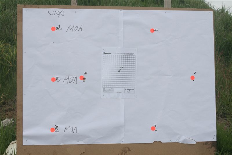

Ég ákvað að gefa sjónaukanum mínum séns og gera \"box\" prófið á honum til að athuga hversu vel turnarnir elta. Einnig prófa hvernir stillingar á Zoomi breyttu ákomu.
Ég setti upp skotmark á 100 metrum og setti einn hornpunkt (vinstri, niðri). Ég mældi svo með laser lóðlínu upp og setti punkta akkurat 29 cm og 58 cm fyrir ofan hornpunktinn en þeir samsvara 10 MOA og 20 MOA á 100 metrum. Setti svo punkt til hægri 58 cm frá og aftur niðri þannig að það myndaði box.
Fyrst skaut ég tvemur skotum í hornpunktinn. Stillti sjónaukan upp um 10 MOA (80 klikk) og skaut tvemur skotum. ( Miða alltaf á sama punktinn ) Þetta endurtók ég allan hringinn og skaut svo síðustu tvemur skotunum aftur í núllstillingu. Ég skaut þremur skotum í efra vinstra hornið þar sem ég ruglaðist á turnum og trackaði 20 MOA til baka í stað þess að fara niður þannig að það bættust tvær aukafærslur við testið.
Útkoman er eins og sést á myndinni eitthvað sem ég hefði aldrei búist við af þessum sjónauka, hann virðir tracka mjög vel og 1 MOA á sjónaukanum er ekki langt frá raunverulegu MOA. Ég sé í raun ekki hvaða skotum ég skaut í hornpuntin því grúppan er undir 0,6 MOA.
Appelsínugulu punktarnir tveir sitthvor megin við skotmarkið í miðjunni er test á Zoominu en á vinstra skotmarkinu skaut ég tveimur skotum á 6x og 10 stækkun og eru það neðri skotin og hin tvö eru á 16x og 24 x stækkun. Það er töluverður munur og því ekki gott að vera að fikta í zoominu.
Skotmarkið í miðjunni notaði ég til að skjóta fyrstu skotunum og gá hvort að sjónaukin væri ennþá núllstilltur en ég hafði skotið á 600 og 700 metrum fyrir nokkrum vikum og hringlað fram og aftur með turnanna en ekki getað staðfest að þeir væru rétti eftir að ég setti þá til baka aftur. Það kom líka mjög á óvart.

Boxtest með grúppustærðum og fráviki frá miðju
Boxtest Barska
Boxtest Barska
