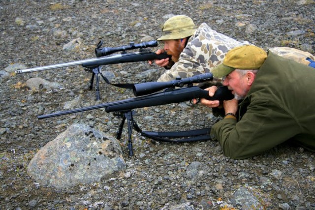

2506 hokinn af reynslu í góðum höndum.    Mynd Valdimar Leifsson.
