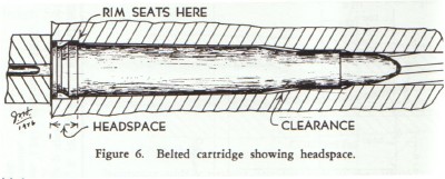

Ath. að frjálsahöfuðið er um rassinn strokið á beltuðum hylkjum, ekki á hinum. Það kemur samt sem áður út á það sama, axlirnar þrýstast fram og á endanum passar hylkið ekki í, eða er verulega stíft.

- 300H&HHeadspace.jpg (25.36 KiB) Viewed 14066 times
