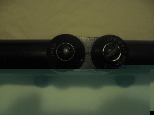

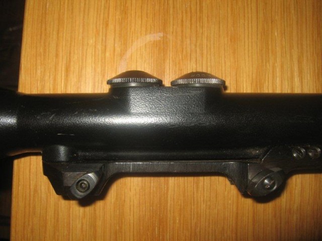

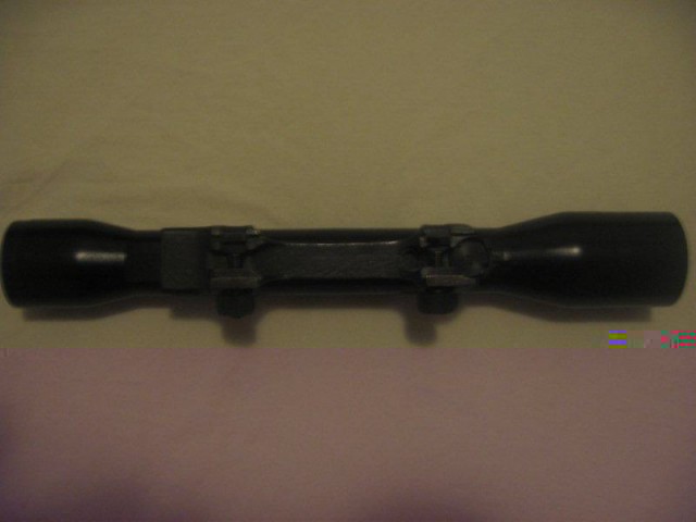

Getur einhver sagt mér einhvað um þennan sjónauka, hann er soldið spes finnst mér túpan ekki hringlótt heldur eins og það sé steiptur klossi neðan á hana samt alveg heilt stykki. Hann er í sér festingu sem er öruglega sérsmíðuð fyrir þessa sjónauka sem síðan skorðast þétt á riffilinn tveir pinnar í festingunni sem ganga inn í sitthvorn basann á rifflinum sem er Brno 22 Hornet og setur vel með þessum sjónauka.
Er að velta þessu fyrir mér af því að ég er að hugsa um að selja riffilinn, og hvort ég láti sjónaukann þá með. Eru menn með einhverjar verð hugmyndir fyrir svona sjónauka ? eða er þetta verðlaust drasl ?

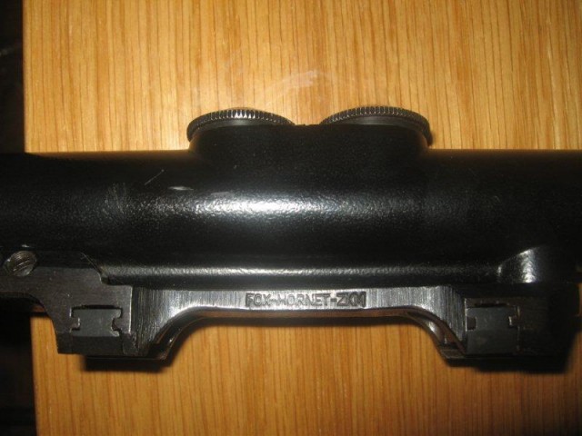

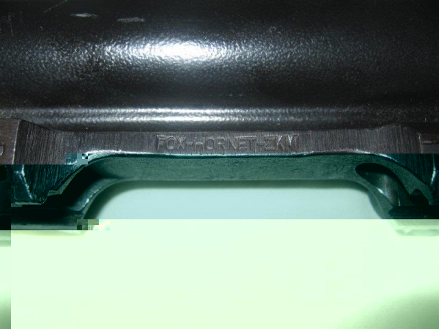

Sæll
Þetta er Carl Zeiss með 6x fastri stækkun. Hefur komið orginal á Brno þar sem tegund vopnsins er stimpluð í festinguna. ZBM stendur fyrir ZB(Zbrojovka Brno) Mauser. Þessir sjónaukar voru líka eitthvað notaðir á þýska riffla, nappaði Brno ekki Mauser teikningum til að fara eftir þegar stríðinu lauk? Ef svo er þá ætti hann að passa á mauser líka en ekki hafa það eftir mér.
Ekki viss um að ég þori að skjóta á aldur, ein færsla sem ég fann á netinu segir að þessir riflar hafi verið framleiddir 1949-1973.
Mér finnst þeir mjög tærir og gott að horfa í gegnum þá, minn hefur alveg fengið að finna fyrir því og aldrei gefið neitt eftir.
Festingin er sniðug, quick release system sem er alveg skemmtilega nákvæmt, hliðarfærslan er stillt á basanum með litlum boltum sem eru þar en ekki á sjónaukanum sjálfum. Upp/niður færslan er svo stillt á sjónaukanum sjálfum á aftari snúðnum (þessum sem er hægt að læsa með skrúfu).
Persónulega finnst mér að þú ættir að láta hann fylgja vopninu en það er bara mín skoðun, þeir eiga vel saman
