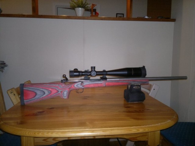

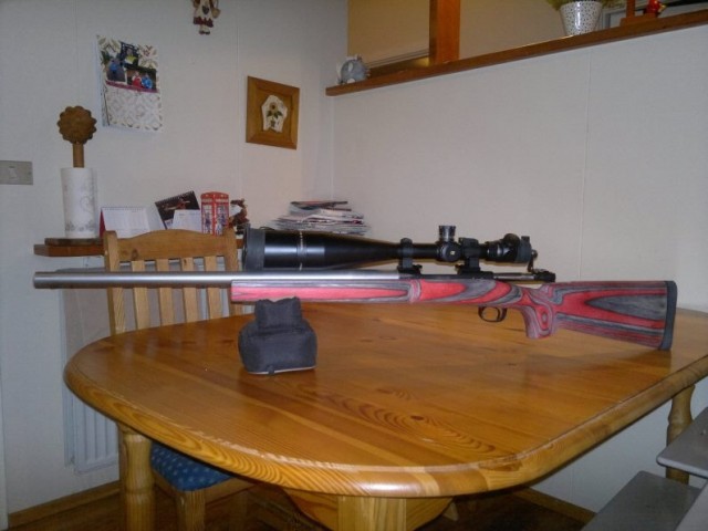

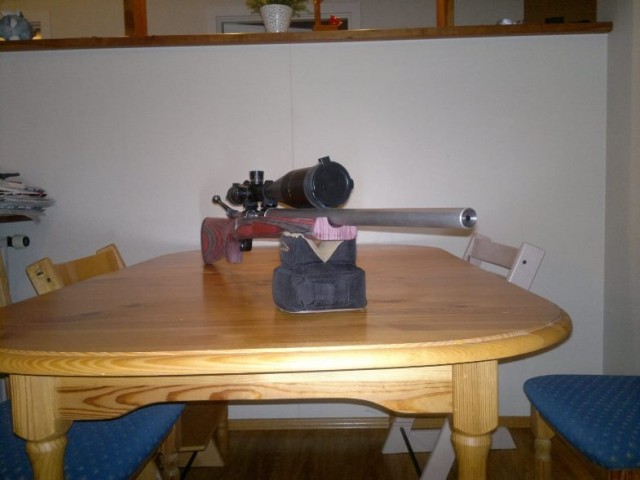

Winchester Model 70 6mmbr Norma fyrir og eftir breytingar.

Líst vel á þennan. Hverju ertu að skjóta úr honum, Scenar 105 gr?

Var að skjóta 69gr Berger og 75gr Hornady vmax í fyrra með ágætis árangri,
Bara búin að fireforma núna eftir að ég fékk hann aftur.
Stefnan er að skjóta þeim áfram og 80gr berger og 68gr berger.
Twistið í þessum er 1 í 12 svo að hann ræður ekki við mikið þingra en 80 gr.

Sæll Reynir og til lukku með gripinn. Er hann eins skota og var lásinn tekin í gegn ef ég mætti spyrja?
er nefnilega með 6mm br í vinnslu :D . Er hann standard neck eða þarftu að hefla hálsinn á hylkinu.

KarlJ wrote:Sæll Reynir og til lukku með gripinn. Er hann eins skota og var lásinn tekin í gegn ef ég mætti spyrja?
Sæll sjálfur KarlJ,
Lásinn var réttur og slífaður og gerður einskota, Nýr gikkur frá Rifle Basix, Nýtt hlaup Lotar Walter í 6mmbr norma tight neck 12 twist, og svo nýtt skefti með 3 tommu breiðu forskefti.
Neck er .267 og já það þarf að neck turna patronurnar.
Reynir Hilmarsson Húsavík

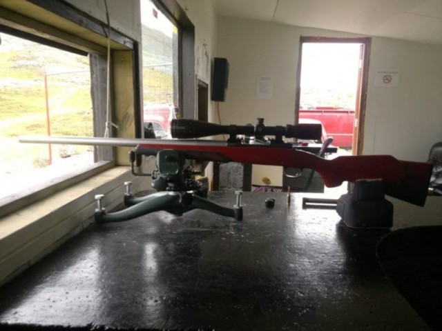

Fór og prufaði nýtt rest Bald Eagle 1006 og var vægast sagt ánægður.
Útskrifaði hleðsluna N135, 30,6gr, cci br-4 primer, 80gr berger, 17 frá rillum.
Held að ég geri ekki betur með 400 gramma gikk, svo að næsta fjárfesting verður Jewell 1,5 unsu gikkur.
