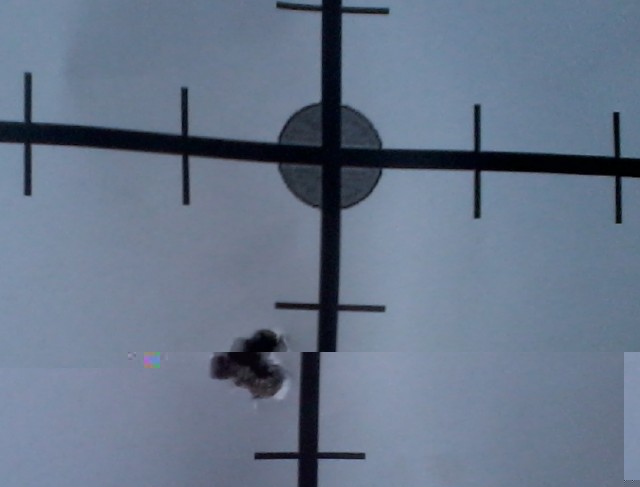

Hvaða hvaða, bara kominn bekkjar-hvíldar (bench-rest) nákvæmni í Howuna og það með léttu hlaupi :lol: :lol: :o
Heldur þú að þetta dugi nokkuð á hreindýr :?:
Þetta er búin að vera löng fæðing hjá okkur en örfáum kúlupökkunum seinna er "alles klar" og hægt að fara að æfa sig fyrir hreindýrapróf :D
Þegar ég segi okkur, þá meina ég að Steini sá um að hlaða og skjóta og sjá um verklegu hlutina en ég sá um að rífast og skammast við hann í símanum og reka hann áfram :lol: :twisted: :lol: Svona sirkabát.......!! :roll:

Ja þú segir að gúbban sé á vísum stað en er það góður staður ;) En án gríns þá segð þú mér þar sem ég stilli með sandpokum þannig að rifflarnir eru kjurrir og er með kross í kross og til að útiloka mig þegar ég finn hleðslur bara svo ég geti treyst þeim þegar á reynir og ég verð aðal skekkjan í dæminu.
Í báðum cal er sama púður N-160 það var núllað(athugað hvor núllstaða hefði breyst) milli calibera hlaðið í bæði skipti á sama tíma
svo hvaða hugmynd hefðir þú af þessari hækkun á annarsvegar 5 skot úr 270 og svo 5 úr 6,5x55 ?
Hugmyndir vel þegnar.

Jamm en ég er sáttur við hleðsluna þar sem þessi sleggja ætti að halda vel grúbbuni á 200 metrum
En 123 A-Maxinn í 6,5x55 er að hrekkja pínulítið svo ég ætla að byrja nánast út í rillum með x hleðslu og bakka svo um 0,5mm þar til ég losna við flyerinn og þar sem ég er með krapt twist þá grunar mig að ég eigi ekki að láta hana flýta sér alltof mikið.

Jú þetta er hin ágætasta grúppa fyrir hið alræmda .270 kalíber :twisted:
Loksins tókst mér að koma þessu úr símanum og yfir á tölvuna, átti auðvitað að vera löngu komið :oops:

Er það ekki baa fínt út úr veiðiriffli!
Re: Grúbbu spurning með 270 Win og 6,5x55
Þetta hefði nú einhvern tíma verið talið góð grúbba úr veiðiriffli.
Spurning hvort riffillinn skýtur alltaf svona vel, sömu hleðslunni.
Varðandi hækkun/lækkun á ákomu, eftir hitastigi, þá er það nú bara vel líklegt að ákoman hækki, samfara auknu hitastigi á skotstað. Þrýstingur eykst með hærra hitastigi. Max hleðsla að vetri til getur verið stórhættuleg að sumri, þar sem hitastig er mun hærra.... eða er kannski alltaf þessi skítakuldi á Blönduósi :D Amk er alltaf þessi bölvuð hafgola þegar maður rennir þarna í gegn, um hásumar :D

Og ég vona að riffillinn fari ekki að breyta sér strax en hann sýndi fallegustu grúbburnar í kaldara veðrinu en opnaði sig í meiri hita og hækkaði ákomuna en ekkert til að gera veður útaf en ég reyndi hann ekkert út á lengri færin en held að hann sé flottur þar.

Það er sat og ég get alveg viðurkent að ég var orðin nett pirraður hvað riffillinn var ósamvinnuþýður en þegar ég áttaði mig á því að það var heill krísuvíkuvegur út í rillur fór ég með kúluna 0,44mm frá og byrjaði þar að pota og eins og fyrir töfra datt þessi inn eftir smá tilraunir á 3 skotum og var svona grúbba og þá var farið heim og hlaðin 4 skot og er myndin af þeim og ég ekki smá montinn og svo bara áður en ég sendi hann burtu þá tók ég eina 4 skota runu í viðbót og var sú grúbba 14mm enda mikið meiri hiti.
En afhverju 4 skot en ekki 5 jú ég tímdi því ekki því þessar kúlur og púður fást ekki í landinu og ekki vitað hvenær þær koma aftur og drengurinn verður að hafa nógu mörg skot til að geta æft sig pínu og tekið hreindýraprófið og fellt dýr :-)
