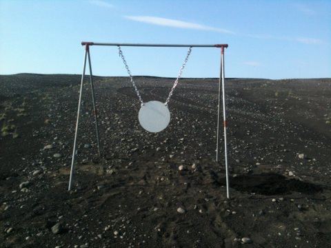

Eins og ég lofaði Jóni Pálmasyni
Þetta eru skotbjöllurnar hans í sveitinni

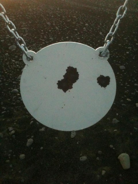

Þá er skotbjallan mín loksins kominn í notkun en pabbi smíðað stand fyrir hana. Standinn er hægt að taka í sundur og því er bjallan vel færanleg. Búin að taka þrjú prufuskot á hana á 500 metrum og algjör snilld að heyra gongið í henn þegar kúlan smellur í henna. Kúlan markar ekkert í stálið enda 10mm hardox 500 og aðeins málningin flagnar af. Platan er 40 cm í þvermál.
skotbjalla
skotbjalla
Fyrstu skotin
Fyrstu skotin

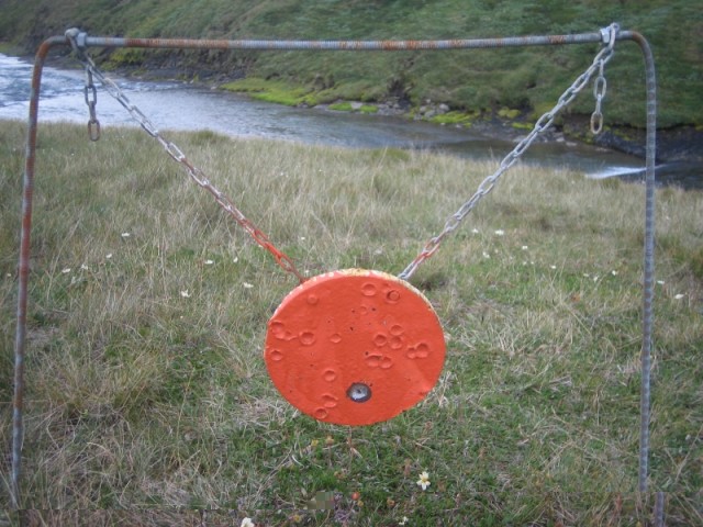

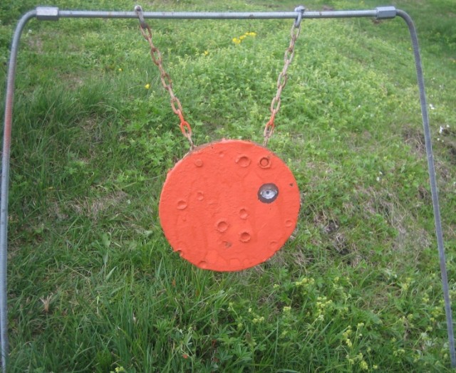

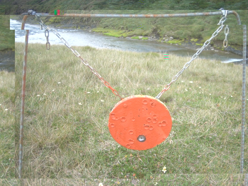

Ég kom loksins upp skotbjöllunum mínum sem Kiddi Skarp. gaf mér í fyrra, þær eru ekki úr hardox en einhverju stáli og það markar dálítið í þær auk þess sem málningin flagnar af.
Ég setti þær upp við skotborðið á Vaðbrekku á 200 og 286 metrum vegna þess að ég náði ekki alveg 300 metrum eins og áformað var, þá hefði ég þurft að fara austur fyrir á, það getur verið óþægilegt að þurfa alltaf að vaða ána þegar huga þarf að bjöllunni, en þær komu ágætega út ég skaut sínu skotinu á hvora þeirra.
200 metrar.
200 metrar.
286 metrar.
286 metrar.

Er mikið að nota mína Maggi - útbúnaðurinn nánast eins og hjá þér. Þetta er alger snilld. Er ekki alger óþarfi hjá mönnum að skjóta á keðjuna - til þess er nú platan :D
Síðast þegar ég fór út í Hafnir með mína þá fengu tveir menn að prufa að skjóta á hana á 400 og 500 metrum hjá mér (ég með 260 Rem og þeir með 308). Þeir urðu ansi hissa þegar ég kom með plötuna til baka og þeir sáu að ekkert hafði markað í hana - aðeins málningin farið af.
