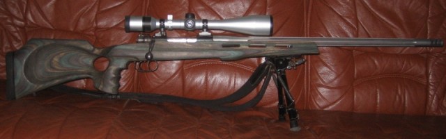

Ég brá mínum veiðiriffli Mauser 6,5-284 á vogina, hann reyndist rétt tæp 6 kg. eða 5,9 kg með öllu, sjónauka, fæti, ól, musslebrake og 5 skotum.
Ég er með þennan riffil á öxlunum nánasta allan hreindýraveiðitímann og sé ekki að það mndi breyta miklu þó ég gæti létt þá byrði um kannski 2 kg.
Þannig lítur gripurinn út með nýja sjónaukanum Zeiss counquest 6,5-20x50
