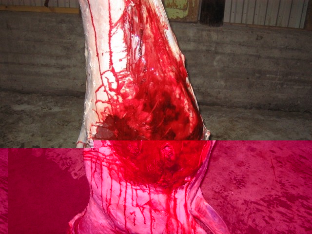

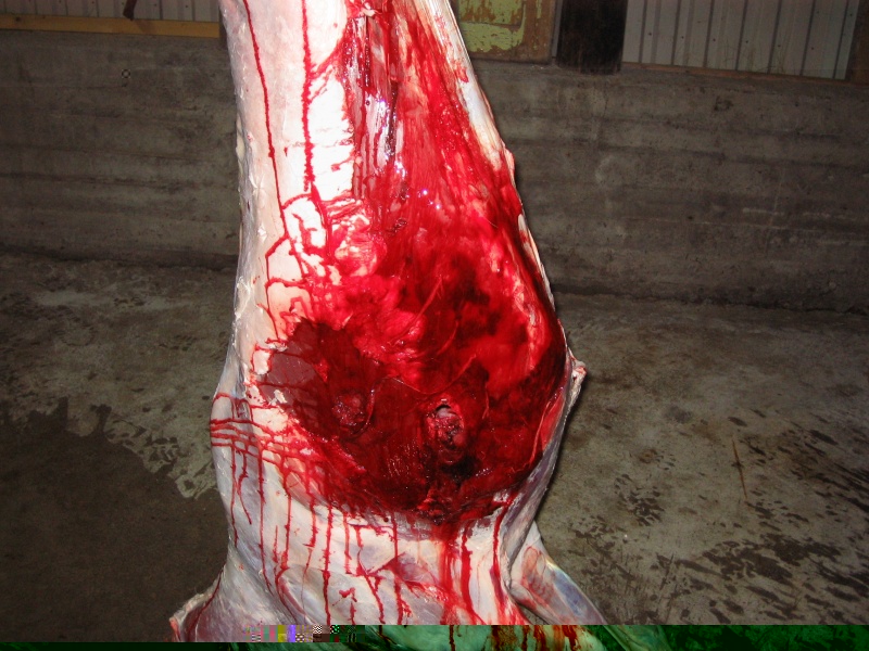

Það verður að vanda sig virkilega með Accubond kúlurnar á hreindýr þær skemma mest af öllum kúlum ef þær hitta á bein.
Málið er að vera vel aftan við bóg rétt ofan við mitt dýr, hreint lungnaskot í gegn um rifjahylkið skemmir ekki.
Nú eða taka bara á hausinn og málið er steidautt og dýrið líka.
Accubond skemmir meira en Ballistic tip vegna þess að hún er kápulímd og hangir meira saman gegn um dýrið sérstaklega þyngri kúlurnar sem hafa meiri skriðkraft, Ballstic tipp springur strax í dust og fer sjaldnast gegn um dýrið, svo hliðin sem frá snýr er þá alheil.
