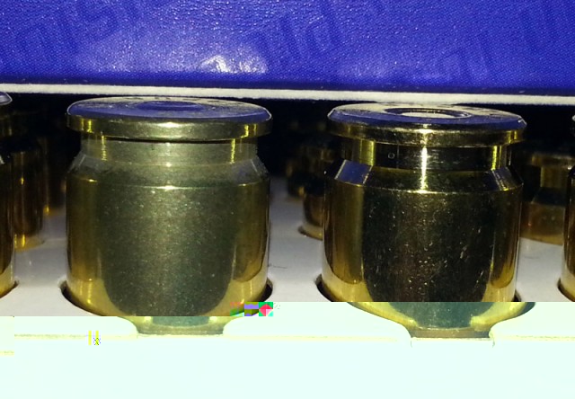

Daginn drengir (og dömur ef einhverjar eru)
Ég var að byrja að hlaða sjálfur og tók eftir að primerinn stendur pínu út, langaði a vita hvort það væri eðlilegt eða í lagi?
Er að hlaða 6.5x47L, þetta er ekkert mikið og ég hefði í raun ekki pælt í þessu nema að ég var að bera þau saman við factory skot frá Lapua og þar er primerinn meirasegja aðeins ofaní (ef ég strýk yfir botninn þá myndar hann smá holu í stað þess að standa upp úr)
Er með CCI-BR-4 primers.

Mér sýnist á myndinni að það sé dæld í primernum. Ertu örugglega með réttann cylinder fyrir large primer. Virðist vera far eftir cylinder fyrir small primer. Primerinn verður að sitja aðeins neðar ein og á hinnu hylkinu. Þetta er ákveðið öryggisatriði líka að þeir standi ekki út.

Hvellhettan á að vera staðsett eins og á hylkinu til hægri, aðeins fyrir innan botninn.

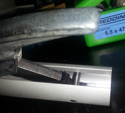

Pinninn snýr rétt en töngin er eitthvað ekki í réttum hlutföllum. Ég quickfixaði þetta með því að leggja lítinn járnpinna þarna inní og teipa svo yfir hann, þá fer pinnin ofar og þetta er eins og það á að virka.
Þarf bara að laga þetta endanlega við tækifæri, sést kannski ekki of vel á myndinni en læt hana fylgja með samt.
- yes.jpg (98.71 KiB) Viewed 3994 times
