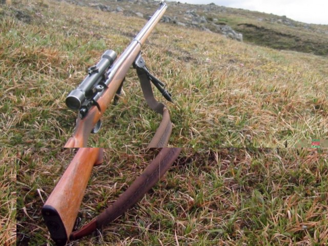

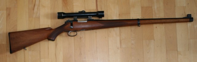

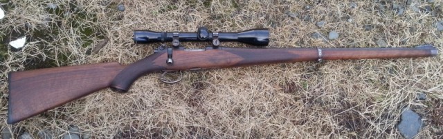

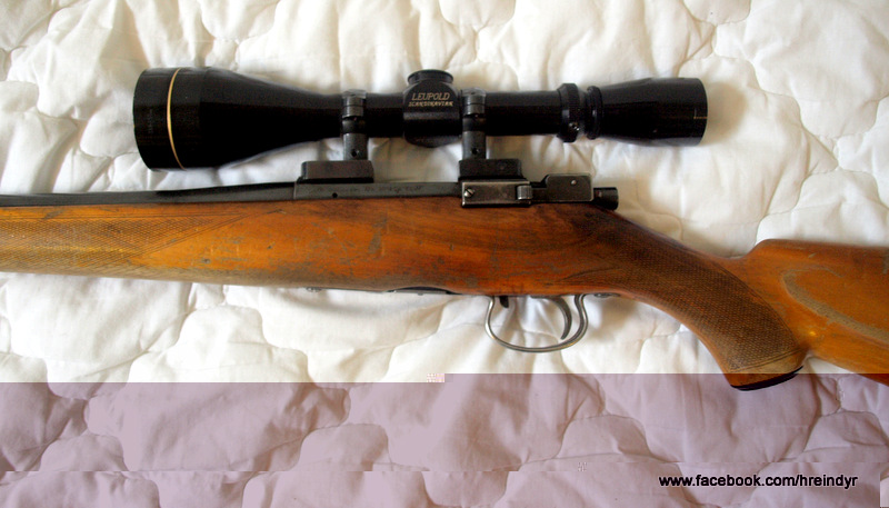

Ég set hérna inn af gamni mínu myndir af gamla Guðmundi sem er Sako riihmakhi cal 222 heilskeftur.
Guðmundur er hann kallaður vegna þess að faðir minn eignaðist hann eftir Guðmund Þorsteinsson frá Lundi afabróðir minn, þegar Guðmundur hætti að nota hann.
Þessi riffill var aðalhreindýraveiðiriffillinn minn áður en ég varð leiðsögumaður og varð að taka upp betri siði að lagaboði, ég hef séð skotið hreindýr með þessum riffli og 40 gr. Ballistic tip kúlu.
Það hreindýr var jafn steindautt og hvert annað hreindýr sem skotið er á og dó ekkert síður en dýrið sem Simmi vinur skaut með öðrum Sako, 375 Holland & Holland og 300 gr. kúlu hérna um árið.
Mátti til með að tæpa á þessu hérna í framhjáhlaupi vegna annars þráðar sem er í gangi hérna um pund á tommu eftir ýmsum færum.
Sem sagt við Snorri bróðir nöppuðum Guðmundi af pabba og ,,lánuðum " áðurnefndum Sveini Hólm Sveinssyni á Höfn riffilinn aðeins og hann klappaði honum ,,pínulítið" og þetta er árangurinn.
Verst að ég átti ekki betri mynd af honum ,,fyrir" það glemdist alveg að gera ráð fyrir því.

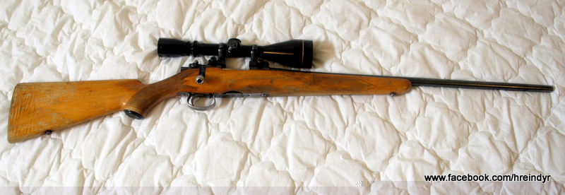

Fyrst ég er farinn að birta myndir af heilskeftum Sako rifflum er hérna mynd af öðrum alveg eins riffli sem Snorra bráoðir áskotnaðist á dögunum og fór srax með í yfirhalningu hjá Sveini Hólm vini sínum.
Ákafinn var svo mikill að koma honum í klössun til Sveins að það gleymdist algerlega að taka svona ,,fyrir" mynd.
Báðir rifflarnir eru þannig unnir að skafið var af þeim lakkið, þeir pússaðir og olíubornir á eftir.

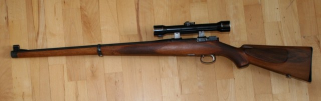

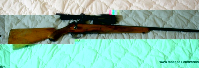

Fyrst að Siggi á ekki "fyrir" myndir þá get ég væntanlega verið með þó ég eigi engar "eftir" myndir.
Hér er riffill sem keyptur var að Búnaðarfélagi Berufjarðahrepps einhverntíman á árunum 1970-1980. Fljótlega eyðilagðist hlaupið á honum fyrir trassaskap og þá skipti faðir minn Eyþór Guðmundsson um hlaup á honum. Síðan þá var þetta eini riffillinn sem hann notaði til hreindýra og refaveiða með góðum árangri. Hann var alfarið á móti stærri rifflum þar sem þá voru meiri líkur á að kúlan færi í gegnum dýrið með tilheyrandi kjötskemmdum. Líklega skipta hreindýrin hundruðum sem felld hafa verið með þessum. Sjónaukinn sem notaður var öll árin var Weaver með fasta 2,5 x stækkun og stólpa sigti.
Nú er svo að ég hitti ekki hlöðuvegg með honum, svo líklega er kominn tími á þriðja hlaupið á 30 árum.
Ef einhverjir byssufróðir menn þekkja sögu þessara riffla betur þá mega þeir endilega uppfræða mig og aðra.
Upprunalegi sjónaukinn og festingarnar klikkuðu ekki

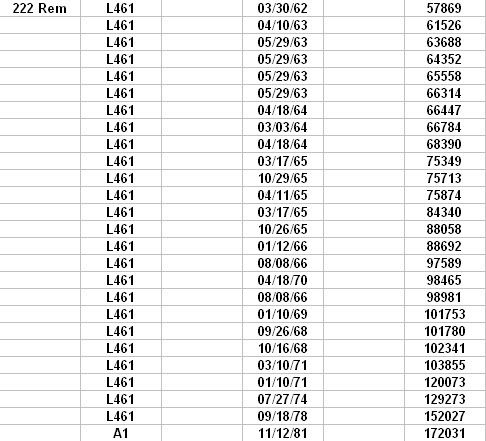

Set her inn ártöl fyrir 222 rem eftir serial nummeri

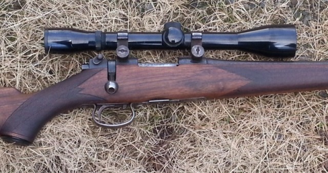

Þessi er upprunalegur no. 33 755 og sjónaukinn líka, pabbi keypti hann í Kaupfélagi Borgfirðinga milli 1960 og 1970.
Ég hef notað hann á gæs og í ref.
Agnar byssusmiður setti mussel brake á hann fyrir mig fyrir mörgum árum.

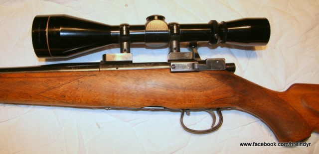

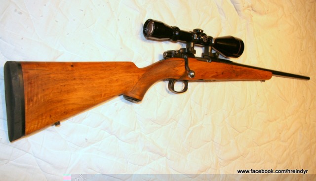

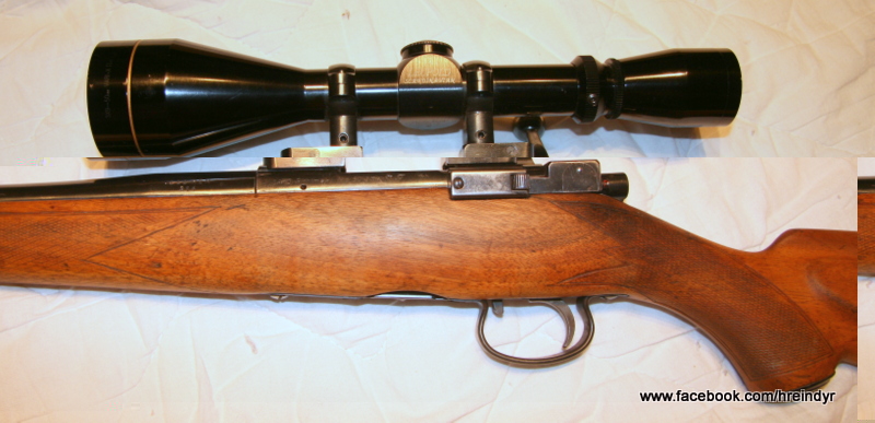

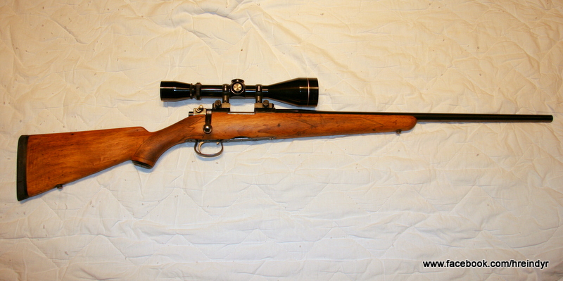

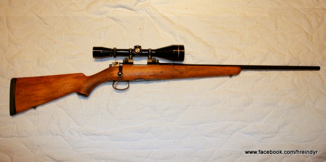

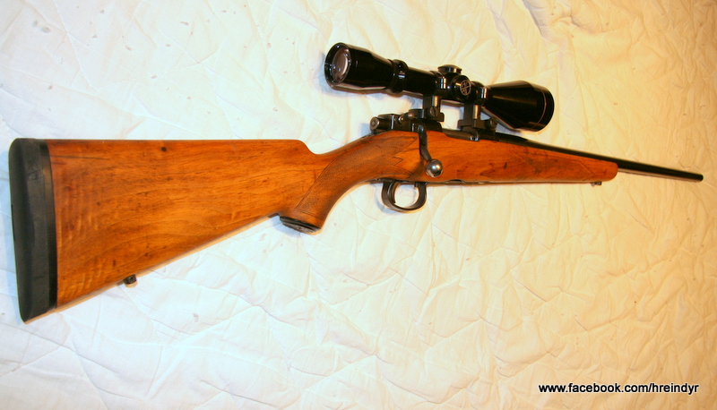

Jæja, það hafðist að taka eftir myndir fyrir þá sem hafa áhuga
Arnfinnur tók riffilinn og setti á hann nýtt Lothar Walther hlaup cal .222k að sjálfsögðu.
Hlaupið var blámað upp á nýtt, lásinn beddaður og skeptið tekið í gegn, bætti í það
þar sem þurfti, það stytt um 2 cm og púði og millilegg sett í staðinn.
Eftir breytingu voru fyrstu groupurnar um 25-30 mm í stað 25-30 cm áður.
Svo á eftir að koma í ljós með hækkandi sól hvort ekki sé hægt að þétta þær eitthvað meira.
Snjónaukinn er þó aðeins að gera manni erfitt fyrir nema maður sé með skífur sem henta svona lítilli stækkun og sverum krossi.
Kostnaðurinn þegar búið var að kaupa 100 hylki og eitthvað af kúlum o.s.frv. um 150 þús kr.
Fleiri og stærri myndir á www.facebook.com/hreindyr
Þess má svo geta að gamli maðurinn var vægast sagt mjög sáttur með afmælisgjöfina þetta árið.
Enda eins gott
