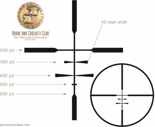

Ég er með .270 líka og eftir miklar pælingar á netinu ákvað ég að fá mér Leupold í 4,5-14x50 með Boone and Crockett krossi (og ljósi), en hönnunin á krossinum var hugsuð út frá .270.
Svoleiðis krossar eru með áætluðum vindáhrifum, þ.e. að hvert strik miðast við ákveðinn vindhraða á ákveðinni fjarlægð miðað við að kúlan fari ákveðið hratt osfrv...
Ég er alsæll með sjónaukann og fallstrikin hafa alveg staðið sig en það minnkar þörfina á að vera sífellt að stilla krossinn upp eða niður eftir færi. En það er bara mín skoðun og ekkert gáfulegri en margt annað sem að frá mér kemur
Hérna er Leupold krossinn: Zeiss eru með Rapid-Z krossa sem að eru líka svona fall- og vindstrik.
