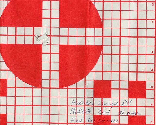

Einar ég þarf nú að leyfa þér skjóta úr Sauer 30-06 sem ég á til að sannfæra þig um ágæti þess kalibers.....þetta er bara míta í höfðinu á þér að 30-06 sé eitthvað ónákvæmt!
Hér eru 5 skota grúppur á 100 metrum úr „venjulegum“ 30-06 veiðiriffli með 2.5-10 stækkun n.b.

Hornady RN 220 grs. .30-06, 100 m
Að mínu mati eru öll þessi kaliber prýðilega nothæf til alhliða veiða hér á landi, nema kannski .243 Win. sem getur verið á mörkunum þegar kemur að lengri færum á hreindýr. Veiðimeistarinn getur frætt okkur betur um það. Þrátt fyrir annmarka sína hefur .243 lengi verið á toppinum yfir þau kaliber sem hafa verið notuð á hreindýr.
Ég gaf .270 Win. atkvæði mitt vegna góðrar reynslu af því kaliberi til veiða. Winchester Model 70 riffill í því kaliberi og með 4- 10x sjónauka hefur orðið fyrir valinu þegar ég eða sonur minn höfum unnið í hreindýralottóinu. Eins var þessi riffill fastur ferðafélagi áður en happdrættið var tekið upp. Hlaupið er grannt veiðihlaup en riffillinn skilar auðveldlega undir tommu grúppum á 100 m með réttri hleðslu. Það er mjög ásættanleg nákvæmni fyrir veiðiriffil.
Kosturinn við .270 Win. finnst mér vera hvað skothylkið er ljúft fyrir skyttuna en bráðdrepandi fyrir bráðina. Með því að núllstilla á 200 m er hann 5-6 cm yfir á 100 m og 12-15 cm undir á 300 m eftir því hvaða kúla er valin. Ég nota alltaf 130 grains kúlur. Ég hef í gegnum tíðina notað Nosler BT, Speer Grand Slam, Hornady Interbond, Hornady SST og síðustu árin Swift Scirocco kúlur.
Ég á líka 30-06 með 1,5-6 sjónauka. Þann riffil hef ég einnig notað til veiða hér heima og erlendis. Sá riffill skilar líka mjög ásættanlegri ákomu miðað við veiðibyssu. Ég hef oft skotið hálftommu grúppur á 100 m, með 6x stækkun á sjónauka, með kúluþyngdum frá 150 grains upp í 220 grains. Það er bara fín nákvæmni fyrir hvaða veiðiriffil sem er. Kosturinn við þessi slögg er að þau hreyfast lítið í vindi og virka vel í bráð. Ég hef hótað Veiðimeistaranum því að mæta með svona skot á hreindýr því hann er svo hrifinn af þungum og hægfara kúlum - eða þannig!
Mér finnst að menn eigi ekki að gera kröfur um að veiðiriffill skili sama árangri og benchrest riffill. Þegar kemur að veiðum er aðalatriðið að hitta dýrið á réttan stað. Þess vegna er nauðsynlegt að æfa sig sem mest að skjóta á mismunandi löngum færum og úr þeim skotstellingum sem maður gæti mögulega þurft að nota, t.d. liggjandi eða krjúpandi. Þannig byggir skyttan upp sjálfstraust og kynnist byssunni sinni.
Ég las eftir gamlan speking, Jack O'Connor minnir mig, að til að prófa nákvæmni veiðiriffils sé gott að skjóta einu skoti á blað. Fara aftur daginn eftir og skjóta öðru skoti á blaðið og endurtaka leikinn þriðja daginn. Þannig fáist raunhæf mæling á nákvæmni veiðiriffilsins. Málið er nefnilega það að á veiðum skiptir fyrsta skotið úr köldum riffli öllu máli.
