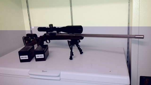

Ég er kannski með eitt áhugavert í skápnum, sem myndi klára þetta allt sómasamlega... .284 WIN með heavy palma krieger 1/9" twist... fínt fyrir t.d. 180 grs Berger Hunting... mun örugglega líka senda 140 grs kúlur á ágætum hraða..
Þessi er reemaður með .313 reemer svo það væri kannski ágætt að skafa aðeins utan af hylkjunum (mælast .311 hlaðin)... Hann er hæfilega latur, svo hlaupending verður ekki mikið vandamál...
Það gæti vel verið að hann væri til sölu fyrir rétt verð... fyrst eigandinn er byrjaður að láta sig dreyma um önnur cal áður en hann hefur skotið úr honum!
Ef einhver er áhugasamur þá er um að gera að hafa samband sem fyrst...

Á þessari mynd eru fjögur hlaup. Þrjú Krieger hv og einn Hart Lv. Þrjú af þessum hlaupum eru á sama riffilinn/lásinn. Þau eru i kal, 6 BR Norma, 6,5x47 Lapua og svo auðvitað eitt í 308 win... bara svona rétt fyri hann Sigga, ef ég skyldi einhvern tíma þurfa að skjóta hreindýr fyrir hann á 500 plús
Síðan er ég með tvö önnur hlaup; i 6 PPc og 30 BR. sem eru á Artic Eagle bench rest riffil.
Ég er ca 5 mínutur að skipta um hlaup.
