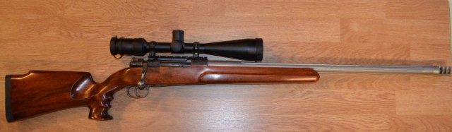

Ég mundi fá mér Mauser lás, sennilega Otterup það er einfaldast í dag, það er dulítið af þeim á markaðnum.
Ég mundi skipta um hlaup ef þess þyrfti annars láta færa upp á hlaupinu og rima það í 6,5-284.
Síðan mundi ég láta skinna skeftið upp taka það niður og gera það fínlegra, nú eða fá mér þumbhole skefti frá http://www.rifle-stocks.com/
Þá er ég kominn með það sama og ég á í dag fyrir þennan pening sem talað er um í upphafi þessa þráðar.
Mauser Otterup
Mauser Otterup

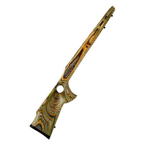

Notuð Tikka væri fyrsti kostur miðað við þennan ramma, þær eru þó sjaldséðar notaðar hér í 30-06 fjölskyldunni. Kostur nr 2 væri nýr long action Remington 700 SPS (t.d. í 270W í Ellingsen) á 130 þ í plastskefti, taka það af og panta Boyds skefti með thumbhole á ca 25 þ hingað komið. Þarf þó sennilega að bedda hann. Úrvalið af aukahlutum í Remma 700 er yfirdrifið.
http://www.boydsgunstocks.com/product.h ... &cat=1220#
Boyds R700 TH.jpg (18.31 KiB) Viewed 11001 times
