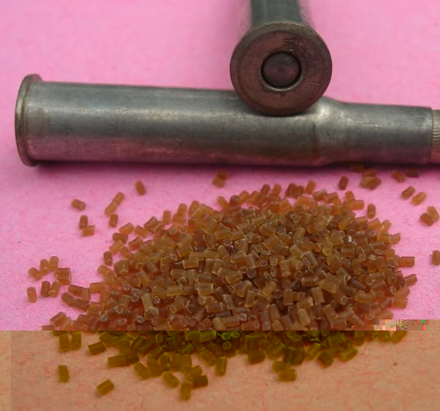

Cordite er það ekki, þau hilki sem eg hef opnað voru með svartpúðri,en það voru gömul koparhilki
greinileg stytt úr Jarman hilkinu. Herna er svo mýnd af cordite púðri.

- Birgir stranda
- Posts: 37
- Joined: 25 Apr 2012 22:05
Re: Hleðsla í Kongsberg línubyssu ?
Greinilega hlaðið með báðum púðurgerðum því skotin mín voru svo sannarlega hlaðin með cordite. Reyndar ekki í svona lengjum einsog tíðskaðist í t.d 303 brit heldur kornað. Þess vegna var ég ekki viss um að það væri cordite. En við nánari athugun stendur hlaðið með cordite á dolluni sem skotin komu í.
Púðrið var mjög svipað púðrinu á þessari mynd nema að það var í teningum.
