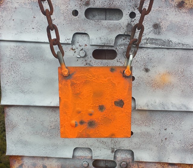

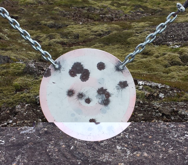

Í upphafi er rétt að geta þess að við fórum í suður í Hafnir nokkrum dögum áður með 284 riffilinn spreyuðum plattana á 883 og 1000 metrum og gerðum ýmsar prófanir til þess að staðfesta kúluferilinn, rétta af flugstuðulinn og hraðan svo allt passaði miðað við uppgefnar forsendur. Færin sem voru prófuð þar voru 300, 520, 883 og 1000 metrar.
520 metrar Check
520 metrar Check
Tók ekki langan tíma að komast inn á þessa skífu og þegar var aðeins búið að aðlaga hraðan í ferilforritinu þá steinlágu fullt af kúlum í réttri hæð mislangt frá miðjuni þó.

Smá tweek á flugstuðlinum setti okkur á nokkuð góðan stað á þessu færi
