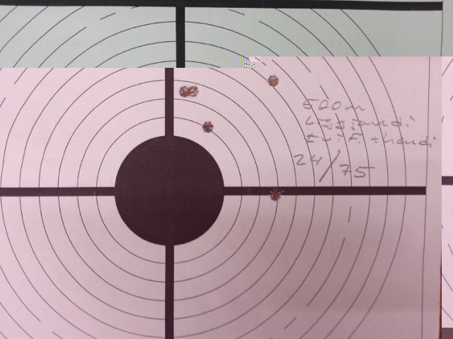

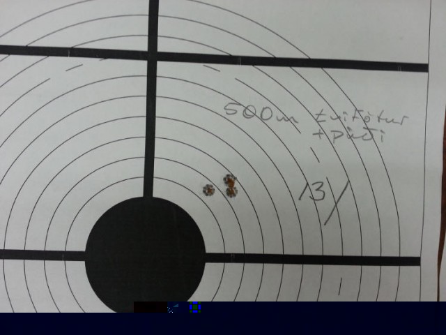

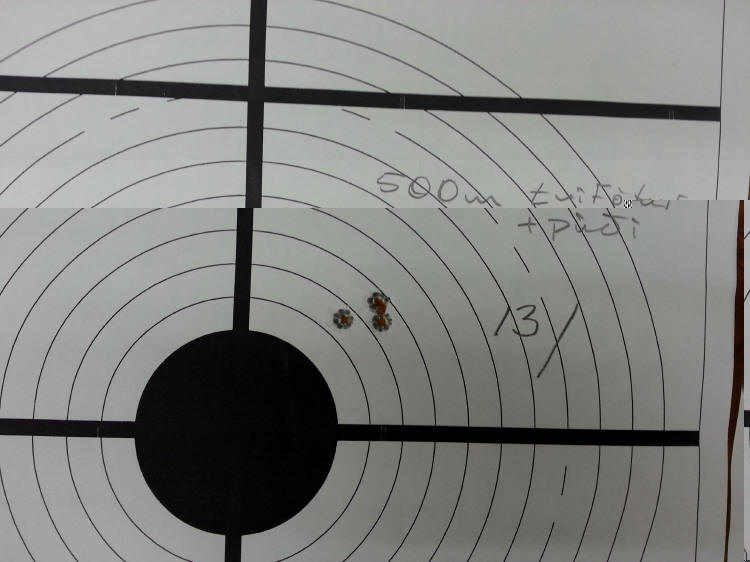

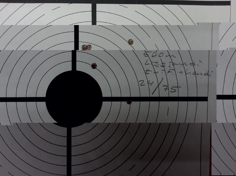

Alltaf gaman í Höfnum að taka löngu færin. :D
500m teknir á borði með tvífæti og púða en þá var 3 skota grúppa niður í 13mm. Þegar skotið var liggjandi með tvífæti og án afturpúða fór 3 skota grúppan upp í 24mm og 5 skotin í 75mm.
Ætli maður verði ekki að vera þokkalega sáttur með þetta. Sjálfsagt hafa einhverjir hérna skotið mun betri grúppur á þessu færi og væri gaman að fá inn einhvern samanburð hvort sem það er í mm eða MOA.

Flottar grúbbur, hvernig riffill og cal og hvaða sjónauki?

Þetta er skotið með óbreyttum Savage með 260rem. Sjónaukann keypti ég frá USA á góðu verði en þetta er Vortex Viper PST 6,5*24mm.

Þú ert vel samkeppnishæfur við flesta á klakanum með þetta.
Haltu áfram að æfa þig og helst við mismunandi aðstæður.. Alveg magnað hvað er hægt að læra á vindinn á þessum löngu færum.
