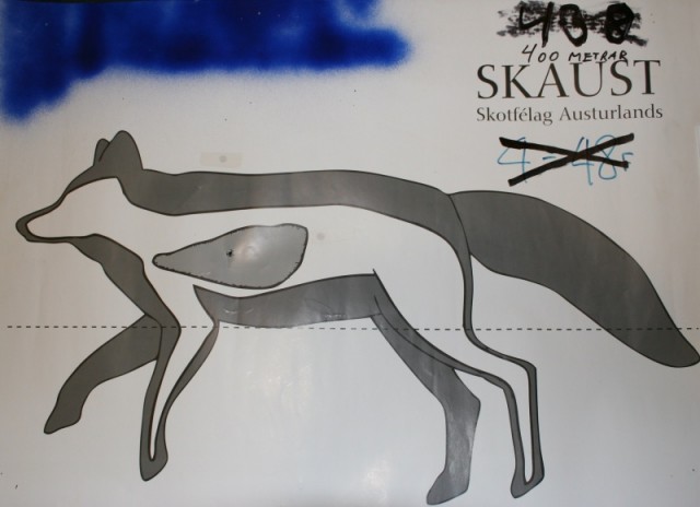

Mér hefur gengið mjög vel mé mínum riffli í 6,5-284, til dæmis á Hreini 2014, þar dauðskaut ég alla ,,Hreinana" upp í rúma 600 metra eða níu af tíu alls, alla nema þennan á 400 metrunum það var einhver tilvistarkreppa hjá mér á því færi.
Síðan á ég hérna montmynd af 400 metra skotskífunni minni á Ref 2013 sem gaf mér verðlaun fyrir ref á lengsta færi.
En það er allavega gaman að spá í þetta frá öllum hliðum, ef hlaupið er gott á honum núna er auðvelt að rima það út í 6,5-284 allavega, en svo er spurning um tvistið.
Ef þú ert að spekulera í að skjóta á lengri færunum á goðum hraða og litlu falli verður að vera í mesta lagi 1:9 tvist.
Grobb mynd af skotskífunni á 400 metrum á Ref 2013.
