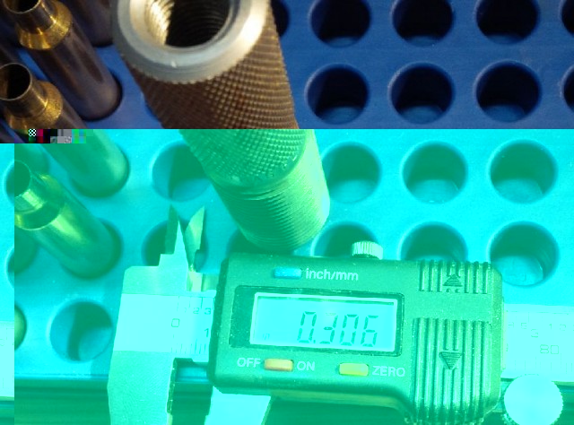

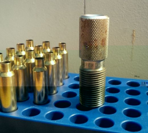

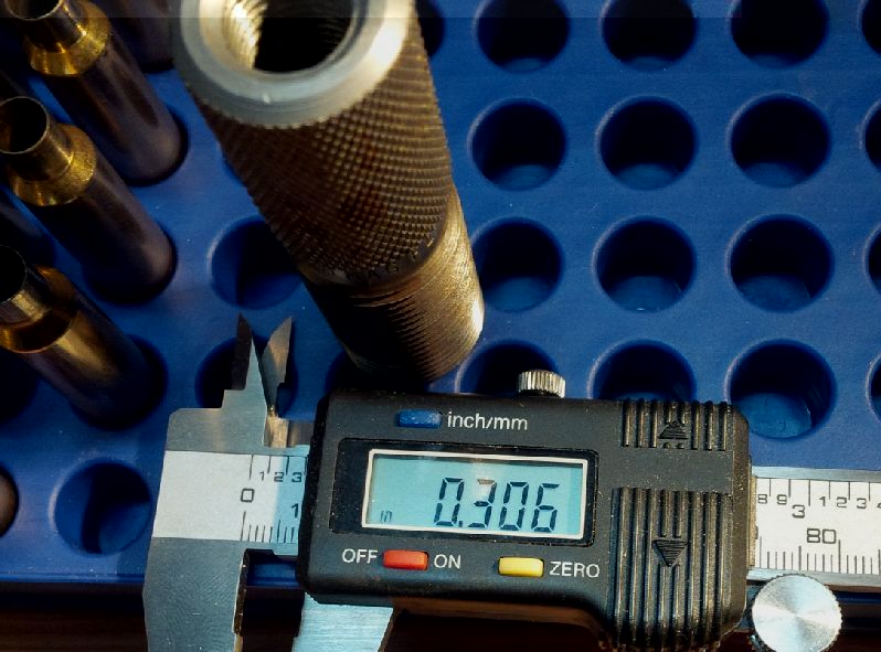

Það hefur staðið í mér að kaupa "neck die" fyrir þetta cal. Ekki alveg til í að borga uppsett verð frá útlandinu. Mundi síðan eftir því að eiga "full size die" sem fékk mjög slæma útreið við tilraunir til að losa 7mm rem mag hylki sem reif sig fast.
Nú þá kíkir maður í heimsókn til rennismíðameistarans og útbýr sér "neck die-a" úr því og notar fyrir 284 win...
Og ég get ekki annað séð en að þetta virki nákvæmlega eins og það á að gera.

Vel gert, er græjan klár ?
Sigurður Kári Jónsson
Re: 284.win
Brúkhæf skulum við segja, það þyrfti að fræsa axlirnar í die-anum niður um 1,5mm til að ná að forma allan hálsinn.
Annars er maður ekkert að fara í mikla tilraunastarfsemi, það er engin leið að skjóta neinu hér með viti nema snjókúlum.
