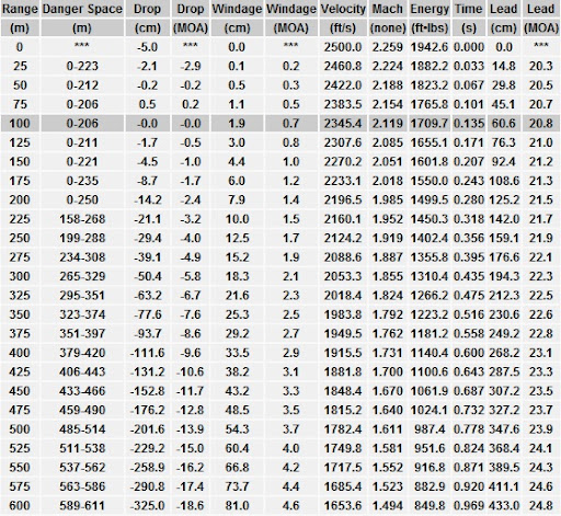

Sæll Magnús fór áðan og fallprófaði til að bera saman við feriltöfluna
Tók 3 skot á 100= núllpunkt og svo 3 á 200 og var fallið 14,4 en grúbban enn svakalega flott svo ég er sáttur. en það munar semsagt 3 cm í raun og töflu

Miðað við að fallið er 14.4 cm úr 100 í 200 metra þá er hraði kúlunnar á um 2500 fps miðað við að aðrar forsendur séu réttar í útreikningunum. Það getur varla verið en það þýðir um 60 fps munur fyrir hverja tommu af hlaupi. Oftast er talað um 20-40 fps mun fyrir hverja tommu, max. Er að skjóta þessari hleðslu á um 2750 -2800 með 27" hlaupi.
Set hérna inn töflu miðað við 2500 fps:
Ætla að prófa þetta í QL á eftir og sjá hvað það gefur mér. En hvað grúppuna varðar þá er flott að þú er með hana góða. Það er einhversstaðar villa sem við finnum.

Sæll fór í dag aftur til að vera viss og munurinn í dag og í gær er 8 gráðum heitara í dag og viti menn fyrri feriltaflan þín var nánast á skori upp í 300 metra það munaði innan við cm á 200 sem kúlan var ofar og líka á 300 sem mér finnst alveg frábært en stórmerkilegt miðað við hrapið í gær í 1 gráðu hitanum.
En þessar kúlur eru svakalega öruggar skaut 2 skotum á 200 ogvar 19mm á milli gata en gjörsamlega jafn háar og skaut svo 2 á 300 metrunum og þá var 23mm milli gatana og 2mm hæðarmunur á götunum mælt frá efri brún á efra gati að efri brún á neðra gatinu held að ég geti verið svakalega ánægður
