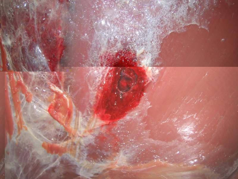

Til upplysingar varðandi VLD skotið þá var útgatið ekki nema 2-3 cm en lungun í tætlum og dýrið féll fljótlega steindautt. Leiðsögumaðurinn hélt að skyttan hefði ekki hitt í fyrstu en dýrið féll áður en hann ætlaði að láta skjóta það aftur.

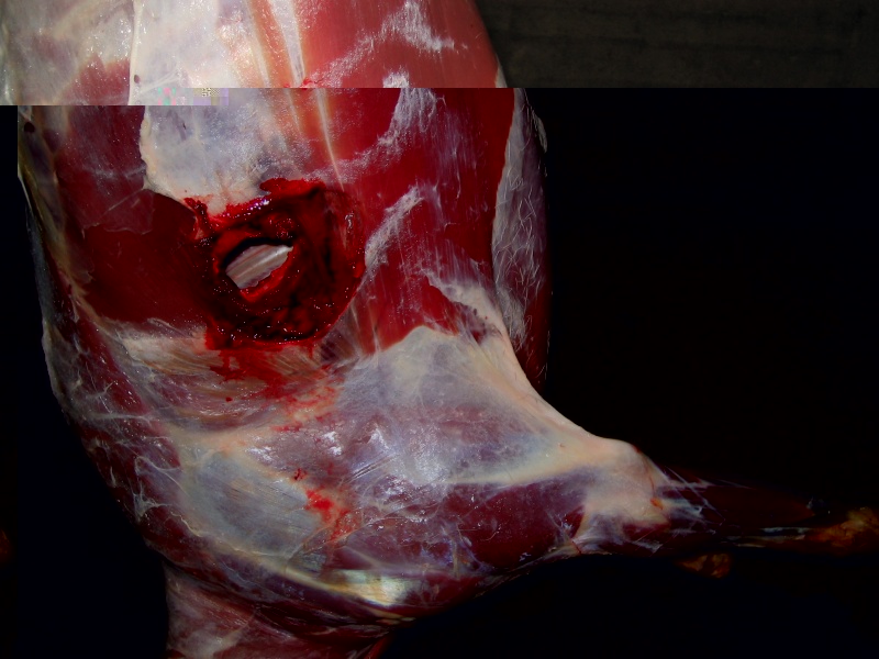

Útgatið:
Þessar kúlur eru með þunna kápu og því "tætast" þær í sundur þegar þær eru komnar nokkrar tommur inn í bráðina og aðeins lítill hluti kúlunnar fer í gegn en mest af slagkraftinum lendir í dýrinu. Hljómar eins og góð kúla. Þessvegna er ég sjálfur spenntur að fá dóm Sigurðar á þessari kúlu

Útgatið:
