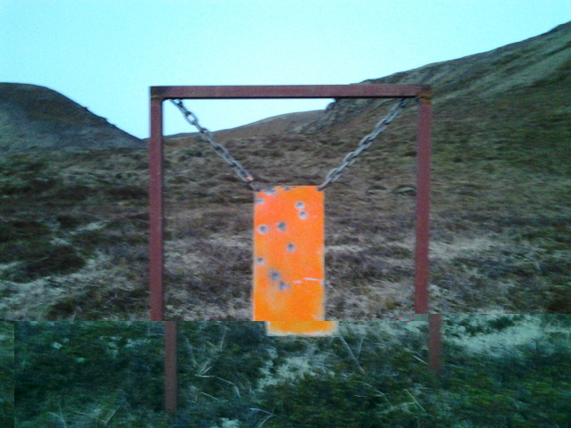

Er með þessa á 400 metrum...fín skemmtun. Er með .243
