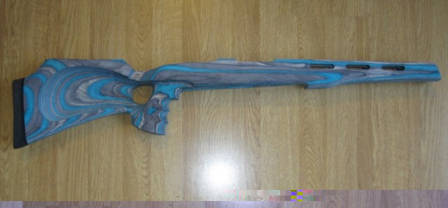

Sæll já ég pantaði vinstri handar Thumbhole Target fittað fyrir Savage 12 varmint riffil
Skeptið er með 2 1/2 tommu breiðu forskepti, extra háum kinnpúða og tommu þykkum púða að aftan.
Og þetta er liturinn sem er á því, svokallaður Electric blue
Fæ vonandi skeptið á morgun svo það verður sennilega nóg að gera um helgina í að pússa það til og græja fyrir beddun og olíu/lakk(=

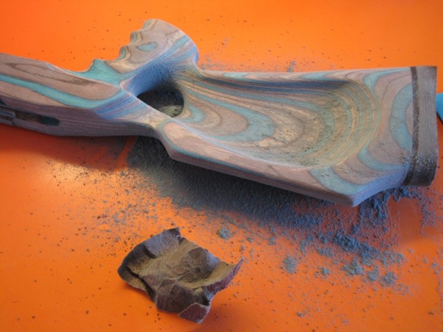

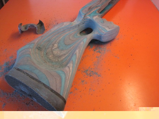

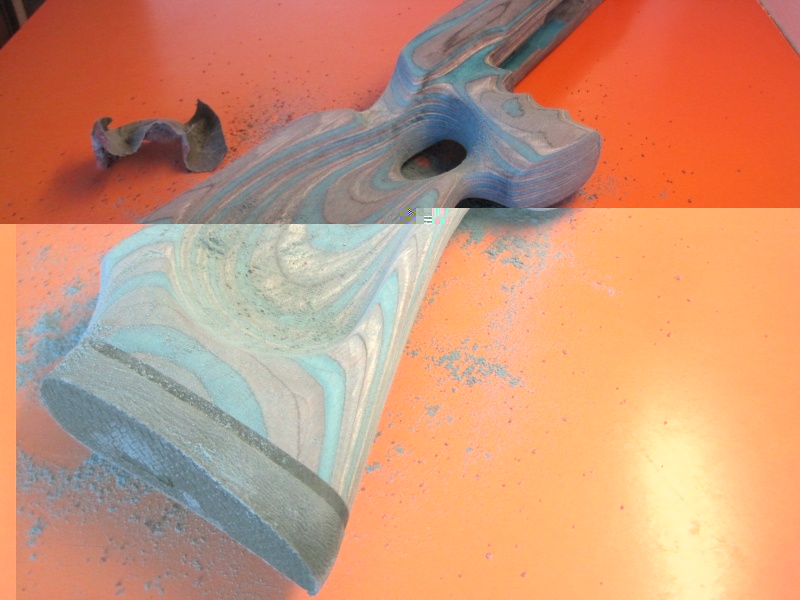

Jæja loksins er það komið í hús og get ekki sagt annað en að það er grófara en ég bjóst við en allavega er ekki tekið of mikið af því neinstaðar og engin galli eða vitleisa í pöntun svo það er gott mál.
Held ég þurfi að kaupa meiri sandpappír

Ja thetta er svoltid groft en thad er bara sma dund ad pussa thetta.
Fint verkefni ad setjast ut i bilskur i kvold med 2 kalda og pussa thetta.
En thu tharft liklega ad taka meira ur fyrir boltahandfanginu, thad var allavega of litid hja mer.
Gangi ther vel med thetta og endilega settu inn myndir thegar thetta er komid saman.
En mitt rad er ad taka godan tima i ad gera thetta vel svo thu verdir almennilega anægdur med thetta

Já ég kannast við það, skeftir mitt var mjög gróft þegar ég fékk það en það er auðvelt að vinna það niður og tók ekki langan tíma, þessi viður er skemmtilega mjúkur í vinnslu.

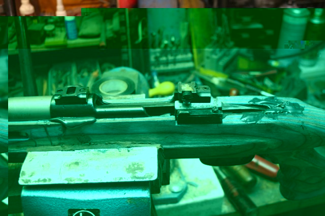

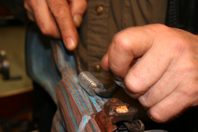

Mitt skefti var fræst fyrir M98 lás large ring og öll fræsingin fyrir lásin í þrengra lagi en Jói Vill var enga stund að taka úr skeftinu fyrir lásinn ásamt .vi að taka úr fyrir boltahandfanginu og síðan tók hann líka úr handfanginu og þumalholunni til að skeftið passaði betur fyrir mig, Jói beddaði hann svo fyrir mig og tók úr fyrir hlaupinu á eftir.
Þett var þannig gert að hann bar einhvern lit á lásin og hlaupið, það er eitthvað svipað og er í snúruboxum hjá smiðum hrært upp í þynni síðan tók hann smám saman úr skeftinu þar sem liturinn kom af járninu, þannig felldi hann lásinn og hlaupið alveg ofan í skeftið svo hvergi koms klofið kun..... á milli, beddaði svo og endaði á að taka frítt undir hlaupið.
Hann fór eins með hendina á mér bar lit á hana og lét mig taka um postólu gripið og tók úr , lítið í einu þar sem liturinn kom.
Það er aðalatriðið að taka bara nógu lítið í einu, það er svo erfitt að bæta aftur í þegar búið er að taka of mikið.
Síðan olíubar ég hann, eða réttara sagt Jói og ég veit ekki hvaða stöff hann notaði, þó ég horfði á en það hefur dugað vel eins og allt frá honum.
Þetta er svoddan vinnugræja að það var ekkert vit í fyrir mig að lakka hann, það hefði komið rispa eða rispur á hann í fyrstu veiðiferðinni, lakkaðann en hann heldur sér furðu vel svona olíuborinn.

Lásinn og hlaupið fellt ofan í skeftið og beddað ala Jói Vill.

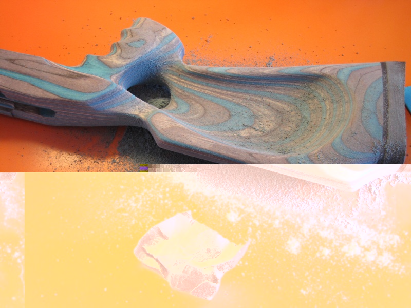

Hef verið að pússa mig bláan í dag og prufa hvernig lásinn smellur í og kom á óvart hversu vel hann fellur í, þarf aðeins að rímka fyrir hlaupinu en það er ekki mikið.
Fann pínulítinn skriðdreka sem er alveg frábær í að pússa skeptið niður og er ég langt kominn með pússun svo þetta verkefni er komið vel á skrið.
En jú Árnmar ég þarf að taka úr kinnpúðanum fyrir boltanum til að geta dregið hann úr rifflinum og er það verkefni fyrir morguninn
Re: Hvaða lakk/olíu á límtrésskepti?

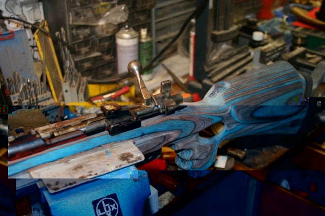

Það þurfti að taka úr kinnpúðanum hjá mér fyrir boltanum eins og sést á þriðju myninni að ofan en Jói leysti það með því að taka netta rauf aftur í kinnpúðan fyrir boltan þegar hann er tekinn úr, frekar en að stytta hann.
Ég hef líka séð svona gert með því að stytta kinnpúðann en mér fannst það rugla hlutföllunum í skeftinu og þess vegna völdum við Jói þessa leið.
