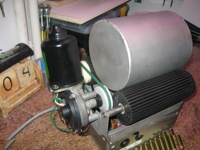

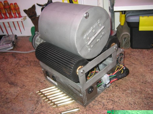

Ég var að smíða mér þvottavél fyrir hylkin. Nota hnetusand frá Hornady sem ég fékk í ellingsen.
Getur einhver sagt mér hvað það þarf að velta þessu lengi í tromlunni.
Hvað eru menn almennt með hylkin lengi í þesum verksmiðjuframleiddu thumlerum.

3-4 tíma lágmark.....best yfir nótt, þá eru hylkin eins og ný !
Re: Thumler eða þvottavél.
Árni, endilega setja mynd af grælunni hérna inn :D

Ég læt þetta alltaf bara liggja yfir nótt þá verða hylkin flottari en ný :)

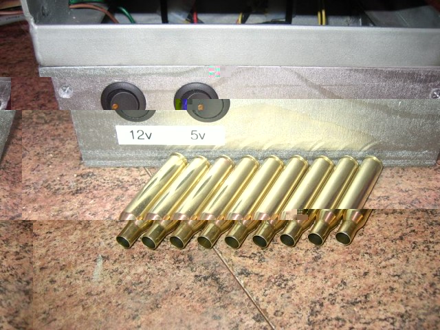

Veiðimeistarinn wrote:Verður eitthvað eftir af hylkjunum eftir nóttina :?: :lol:
Ja auðvitað. Þetta fer ekkert illa með hylkin, brassið er mikklu sterkara en hnetuskurnin , síðan hef ég nu lika reyndar lesið að menn eru að nota eins og nálar úr nálalegum ogþaðá lika virka mjög vel :mrgreen:

Sæll og takk fyrir þetta Alfreð, er loksins búinn að fatta hvermnig ég á að gera þetta.
Þetta með legunálarnar er bara rústfríir pinna sem þú setur með vatni og smá af einhverslags sítrónusápu og lætur malla í nokkra tíma, er að pæla að pá mér svoleiðis pinna og prufa en verð þá líklega að nota lítin og þettan brúsa í staðinn fyrir tromluna.
