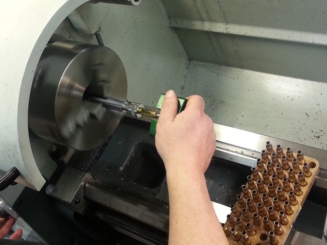

Neck Turna
Neck Turna
Áhugi minn á 300 metra prone (60 skot liggjandi) markskytteríi fer stigvaxandi í beinu framhaldi af því að ég æfi nokkuð mikið og keppi í 50 metra prone (60 skot liggjandi). Náungi að nafni Henri Hakkinen skaut 600 stig af 600 mögulegum í 300 metra keppni með verksmiðjuskotum frá Lapua í þessu caliberi, sem segir mikið um gæði framleiðslunar frá Lapua og gæði þessa hylkis.

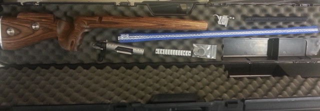

Þegar ég var búinn að velja mér hylki þá var næst að velja íhluti, hér er listinn yfir það sem ég pantaði:
Stiller Predator eins skota lás
Krieger 1/8.5 twist hlaup
GRS hunter skepti
Jewel HV gikkur
20 MOA Picatinny rail
Rail undir skepti fyrir handstopp
Íhlutir
Íhlutir
Þegar þetta er skrifað er Finni búinn að skrúfa hlaupið framan á lásinn ef Guð lofar, svo þetta verða vonandi gleðileg jól hjá mér...
