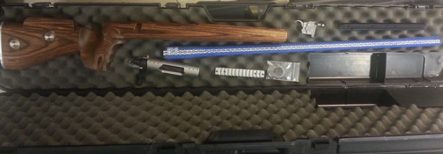

Þegar ég var búinn að velja mér hylki þá var næst að velja íhluti, hér er listinn yfir það sem ég pantaði:
Stiller Predator eins skota lás
Krieger 1/8.5 twist hlaup
GRS hunter skepti
Jewel HV gikkur
20 MOA Picatinny rail
Rail undir skepti fyrir handstopp

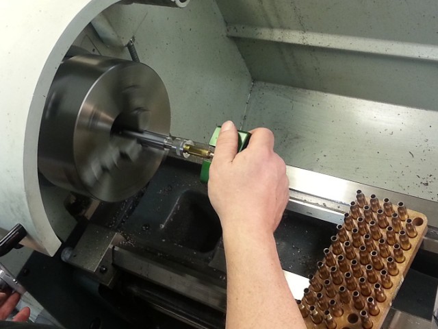

Þegar þetta er skrifað er Finni búinn að skrúfa hlaupið framan á lásinn ef Guð lofar, svo þetta verða vonandi gleðileg jól hjá mér...

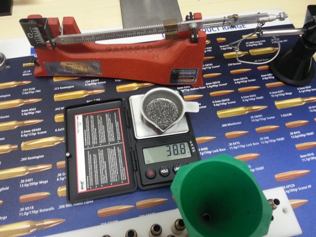

Ég ætla að byrja á því að skjóta inn hlaupið með 39 grs af N-140 á bak við 100 grs Lapua Scenar kúlu, svo setur maður kannski hálft grain í viðbót síðar samkvæmt uppskrift frá Finna sem virðist koma vel út hjá mög mörgum. Digital vigtin mín sínir alltaf 0,2 grain undir því sem Hornady skálarvogin hans Skúla Ben sýnir svo ég hef ákveðið að miða ferkar við það sem Hornady vogin sínir enda afburðar nákvæm eins og eigandinn... hleðslu info:
100 grs Scenar
39 grs VV N-140
COL: 71 mm
Primer: CCI-BR4
Hylki: Lapua
Set hérna inn report þegar ég er búinn að skjóta græjuna inn og fer að testa grúppur á 100, 200 og 300 metrum.

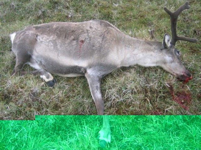

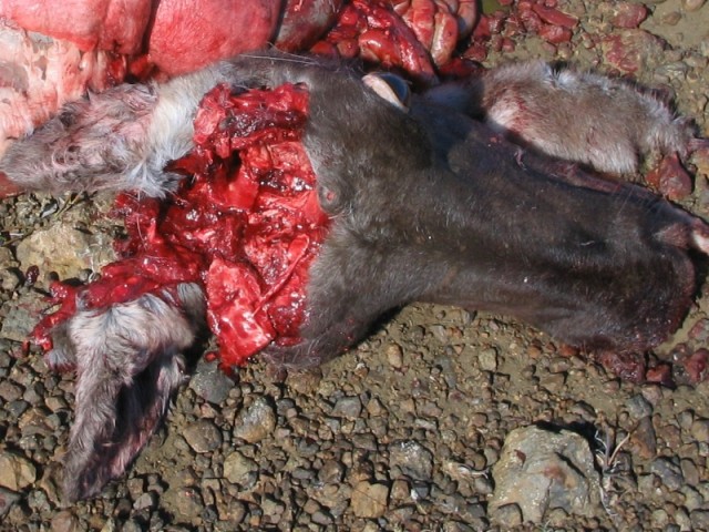

Þær eru alveg á pari 100 gr. Nosler ballestic tip og 95 gr. V-Max, koma mjög svipað út, þó virðist V-Maxinn koma ívið betur út í nákvæmni hjá mér.
Það er allt í lagi að skjóta þessum kúlum báðum á haus á hreindýri eins og reyndar öllum kúlum sem hafa þessa sömu eiginleika að leysast nánast upp í frumeindir sínar þegar þær hitta fyrirstöðu.
Sé kúlan varmint og fari fram ú hlaupi á yfir 3000 fetum tekur hún hausin nánast af hreinkúm en steindrepur tarfana og er þá nánast sama hvar hún hittir á hausinn.
Það skapar ekkert vésen Einar og málið er steindautt og dýrið líka. Vésenið orsakast af því þegar soft point kúlu á undir 3000 fetum og kannski vel undir þeim hraða er skotið á haus, þá verur kúlan að hitta heilann til að drepa dýrið, annars fer það nánast jafn gott.
Kúla sem tætist líkt og ball.tip og V-Max þarf hins vegar ekki að hitt beint á heilann til að drepa, það er nánast sama hvar hún kemur á hausinn hún tætist það mikið að eitthvað af brotunum lendir upp í heila auk þess sem hún mölbrýtur hauskúpuna og með brotna og aflagaða hauskúpu eru dýrin ekki að fara neitt.
Hins vegar ef menn tíma ekki að skjóta svona kúlu á hausinn af því þeim finnst hann svo fallegur og ætla að hirða krúnuna er best að setja kúluna undir aftanvert eyrað, það virkar alveg jafn vel og hausinn losnar nánast frá bolnm vegna þess að banakringlan hverfur við svoleiðis skot.
Vilji menn hins vegar skjóta þessum kúlum á bóg, verður að stja þær vel fyrir aftan framfótinn ofan við mitt dýr til að lágmarka kjötskemmdir þar gera þær bara smá gat og fara oft ekki einu sinni í gegn en gera sitt gagn þarna inni í myrkrinu.

Já Þorsteinn það er rétt útfrá bestu blóðgun.
Með því að gera gat á lungun heldur hjartað áfram að dæla blóði sem fer allt að lokum út um gatið á lungunum, þannig blóðtæmist skrokkurinn betur.
Ef skotið er í hjartað hættir það strax að dæla og blóðið lekur inn í brjóstholið og þannig tæmist kerfið ekki eins vel.
Sé dýrið skotið í brjósthol er óðarfi að blóðga það eða það hefur ekkert að segja, við lungnaskotið fer allt blóðið út í brjóstholið en við hjartaskotfer mest allt blóðið út í brjósthol en ekki þíðir neitt að blóðga vegna þess að hjartað er hvort sem er hætt að dæla.
Aldrei skyldi þó hálsskera dýr, það er í fyrsta lagi ljótt til dæmis á myndum, í öðru lagi er það óhreinlegt vegna þess að það lekur lengi blóð úr þeim skurði og veldur oft óþarfa óþrifnaði á umhverfinu þegar skrokkurinn er fluttur til byggða, það er mun hreinlegra að flytja dýrið til byggá með hausinn á því.
Blóðgun skal alltaf framkvæma þannig að stinga hnífnum um það bil 7-10 cm inn í átt að hjartanu rétt fyrir ofan bringukollsendann neðst á hálsinum, bakka hnífsins er snúið að framenda bringukollsins, egginni síðan snúið í hálfhring út úr sárinu um leið og hnífnum er kippt út aftur.
Sé hins vegar skotið í hausinn verður að blóðga dýrið innan 90 sekúndna cirka, það er nóta bene líka gert á bringukollsenda.
