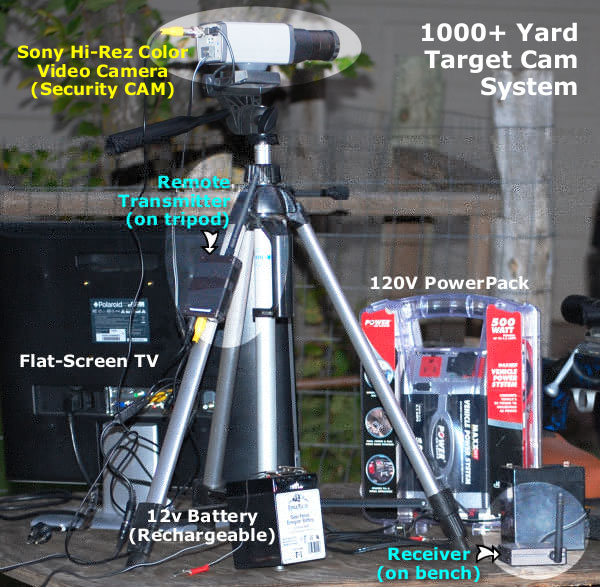

Græjurnar komnar saman ekki ósvipað þessum.
Kveðja.
Kristmundur Skarpheðinsson

Og ef ég mætti forvitnast aðeins. Hver heldur þú að kostnaðurinn sé? Og hversu langt dregur þetta?

Það væri líka gaman að vita hvað rafhlaðan endist lengi þegar þú ert búinn að prófa þetta. Það er snilld að vera með svona þegar menn eru að prófa lengri færin.
Re: Targret cam
Þetta er bara snilld, spurning hvað þetta kostast samanborið við góðan spotter sem hugsanlega gæti sýnt kúlugöt á 500-600 metrum. Þetta er það sem koma skal held ég

Kostnaðurinn er um 40 þús. (Video camera-sendir og móttakari-þrýfótur-analog í digital converter)
ekki er inn í þessu fartölva sem eg nota með þessu.
Drægið er sagt 2-5 km en það á eftir að koma í ljós eg er ánægður ef eg fæ góða mynd á 1000 m
Spurningin um batteríið er bara video cameran þar sem eg verð með bílgeimir á sendinum
og batteríð á að endast 4-6 tíma á camerunni
Kveðja.

Mér finnst þetta vera virkilega vel sloppið fyrir svona búnað. Þetta er eitthvað sem maður þyrfti að koma sér upp ef maður ætlar eitthvað að æfa sig markvisst á lengri færum...
